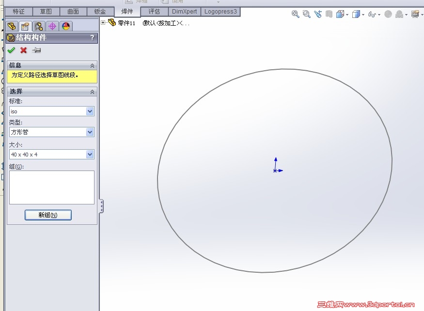

这个圆 怎么不能把 40x40x1.5的方管 生成焊件呢 ??圆的是不是不能生成焊件的 ?? 焊件只是应用在 直的线性上吗?? 像一些曲线能否可以生成焊件呢??如果一个圆柱的框架2000高直径是1000的每隔200放一个支持  sw那该怎样绘制 3d好点呢??

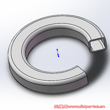

发表于 2013-5-13 16:42:30 | 显示全部楼层 来自: 中国山东济南
不知道你说的啥。但是是实线条都可以做焊件,只是做圆的时候要断开一点,哪怕是0.0001也是必须的。! l3 J: P/ k3 e/ e: Z( u; L

发表于 2013-5-13 17:14:52 | 显示全部楼层 来自: 中国河北保定
SWJINGLING 发表于 2013-5-13 16:42 static/image/common/back.gif3 F0 @5 a2 o" D9 S4 K' q
/ J& Z( G6 \! a* u' y4 b意思是说生成焊件的实线必须有起点和终点,不管线条的形态,是吗?
 楼主| 发表于 2013-5-13 20:54:20 | 显示全部楼层 来自: 中国广东广州
SWJINGLING 发表于 2013-5-13 16:42 static/image/common/back.gif5 L- q4 ?' x# ]3 Q) m
" I! T+ v+ a& o! j你这个怎样做的" R# S, Z/ Y6 v+ U/ e. ^2 ?
能发个文件来看看吗

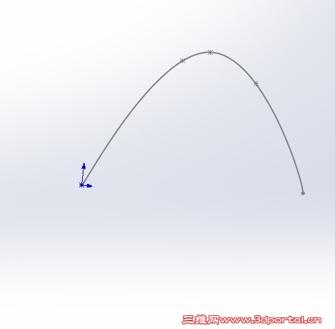

 楼主| 发表于 2013-5-16 09:55:42 | 显示全部楼层 来自: 中国广东佛山

像这样的一条曲线 能用焊件能生成吗  管截面是40x40x1.5的??

发表于 2013-5-16 10:40:56 | 显示全部楼层 来自: 中国山东济南
刚试了一下样条曲线不行,只能扫描

发表于 2013-5-16 11:40:56 | 显示全部楼层 来自: 中国辽宁盘锦
314212186 发表于 2013-5-16 09:55 static/image/common/back.gif9 f1 J; Z% E. t5 Y; y
* G) s+ G' _2 g8 l) J1 \) u是不可以,但事实上没有哪个型钢或截面有生产出这样的形状- u3 N6 l. X9 A. L" Y
除非你做的是工艺品焊接,可以用直线或圆弧多段替代模拟
