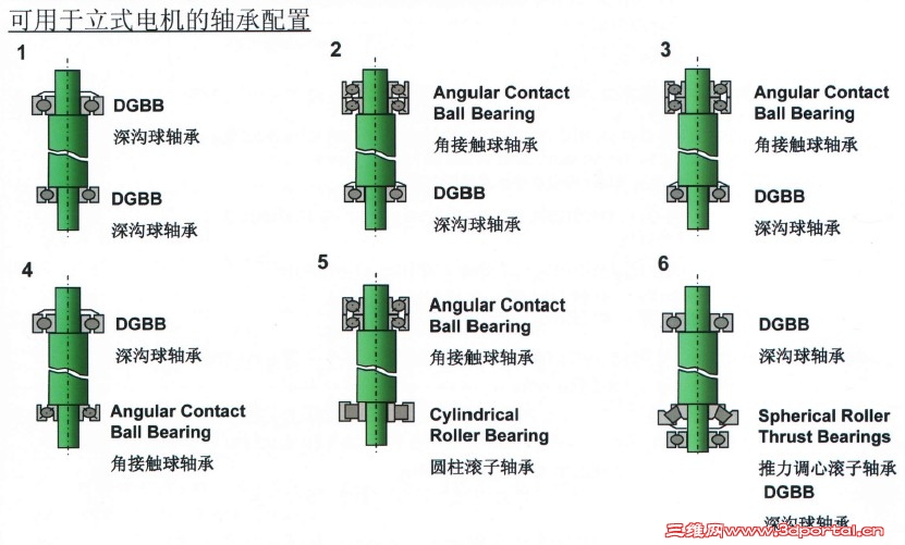

[求助] 竖轴轴承选用及轴承怎么固定?
发表于 2013-5-13 22:09:54 | 显示全部楼层 |阅读模式 来自: 中国北京
如题,正在做毕设,网上找不到资料,求高手指点非常感谢!!

发表于 2013-5-15 09:29:00 | 显示全部楼层 来自: 中国山西太原
竖轴安装受有轴向力,可用相对安装的圆锥滚子轴承,也可用深沟轴承加推力轴承,固定方式见下图:. P2 L) l3 t6 n; d$ T: v0 e  v
hero2006 + 5 应助

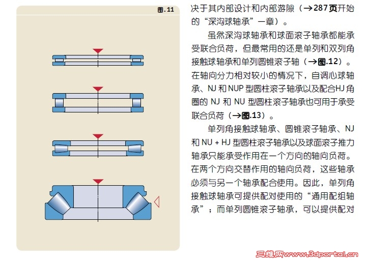

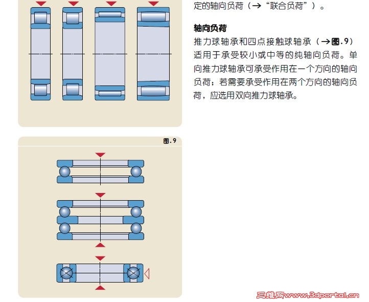

发表于 2013-5-15 10:54:57 | 显示全部楼层 来自: 中国湖南岳阳
$ s$ j+ _5 k4 T5 U, B  q2 ]) C; \; P  [, b  O
立式安装的轴承需要承受轴向力,但也要看轴向力的大小、是否有振动冲击、是否为联合载荷等而定。- f5 `9 R3 D. ?) ^  A0 b
能承受轴向力的轴承有很多,如深沟球、角接触球、四点球、圆锥滚子、调心滚子、推力球、推力角接触球、推力滚子、推力调心滚子、以及各种组合等等。
hero2006 + 5 应助
