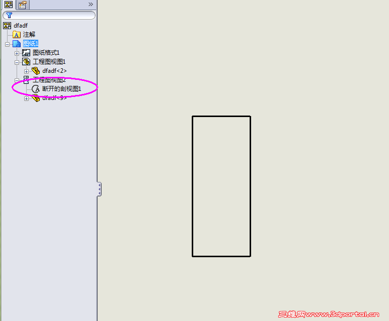

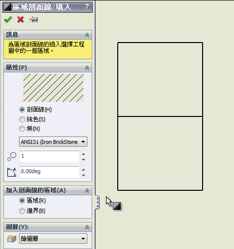

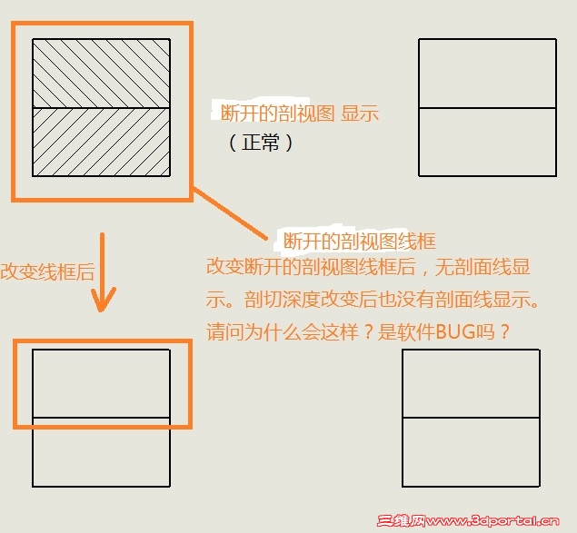

各位大侠,你们好!现在遇到一个问题。关于solidworks工程图中断开的剖视图线框修改后显示不正常,如附图显示。是什么问题? 是软件本身bug吗?

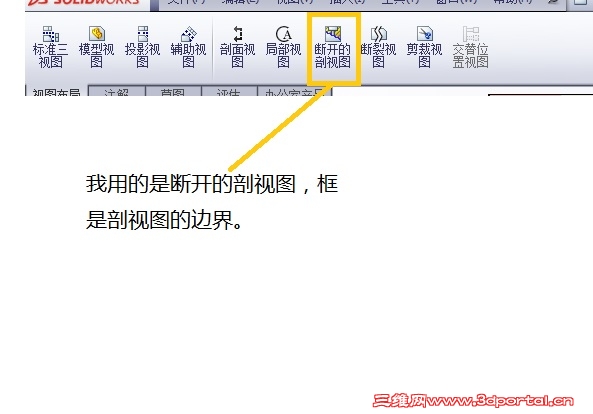

 楼主| 发表于 2013-5-14 10:43:04 | 显示全部楼层 来自: 中国上海
ryouss 发表于 2013-5-14 09:59 static/image/common/back.gif
& Q# H3 I! ]6 B0 c2012版測試正常  B0 N+ Y8 y, `: z, n/ z
或是沒理解你的意思
) }* P1 K, r1 Z1 d你误解了 我用的是断开的剖视图,
 楼主| 发表于 2013-5-14 10:43:38 | 显示全部楼层 来自: 中国上海
如附图所示

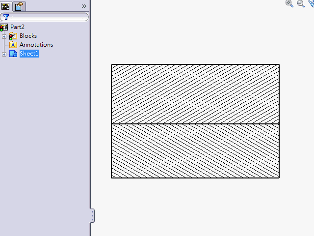

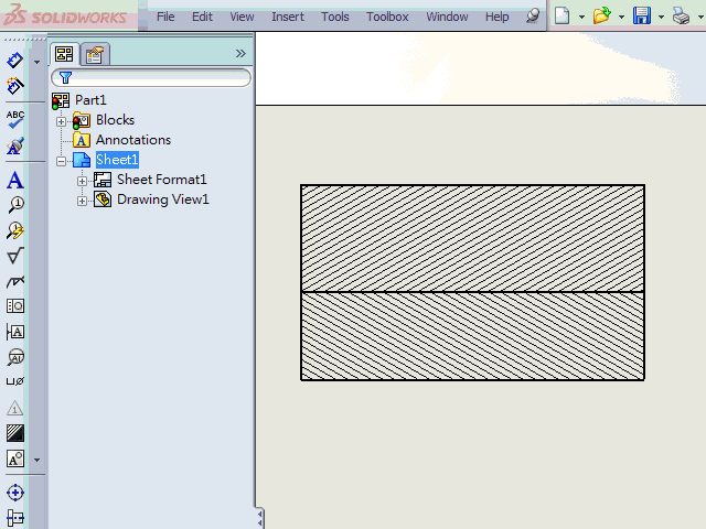

发表于 2013-5-14 11:30:11 | 显示全部楼层 来自: 中国台湾
沒看見操作過程,很難說明是什麼原因。不一定都是軟件的問題。3 U  v6 b+ i: W
幫樓主測試一下,2010是沒問題的。* L3 l  F. e+ o" _/ T

发表于 2013-5-14 13:19:11 | 显示全部楼层 来自: 中国台湾
beicandexiong 发表于 2013-5-14 12:45 static/image/common/back.gif
- C6 f. N8 ?! C$ ?2 P- G谢谢 这位大侠 你的操作时对的  但是2013的确是不行 感谢你的帮忙
: s; _  i4 e! U+ H& E0 P% j5 e2013 也沒有問題,框框的大小和拉伸的方式多練習幾次就上手了。
( [& k6 h7 B( m' x# _+ l$ k3 C7 E俺動畫是用 camtasia 軟體錄製的,樓主可以搜一下~* H/ V8 @# v$ e
