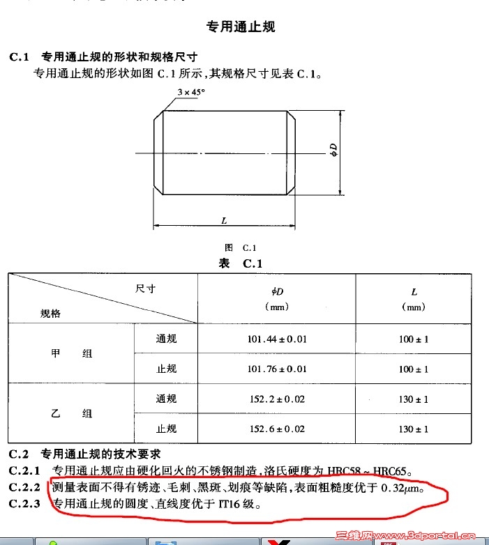

JJG标准最后附录C中,有两个问题想请问一下前辈们:
1、  表面粗糙度优于0.32微米,是=Ra0.4吗?
2、  专用通止规的圆度、直线度优于IT16级,如何解读,直线度应该是多少呢?

优于Ra0.32就是小于Ra0.32,如Ra0.2。

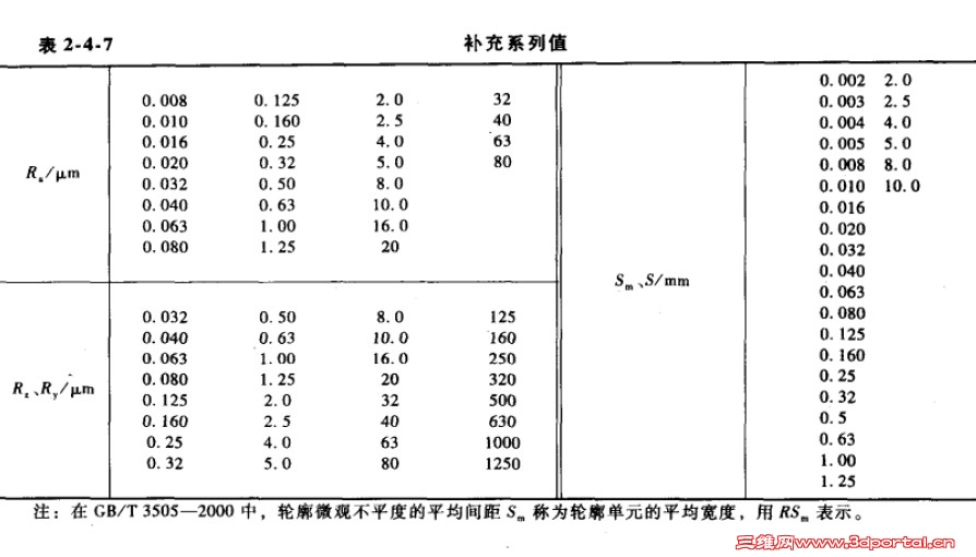

0.32在机械制造标准中是非标,是不是交通标准中也是等同机械标准?
发表于 2013-5-14 16:50:45 | 显示全部楼层 来自: 中国湖南岳阳
yuanxiang 发表于 2013-5-14 16:41 http://www.3dportal.cn/discuz/static/image/common/back.gif1 w' H4 k1 K' g0 t9 ?8 j4 a* A
) o: C1 Q' b- {  m
6 L) P. _- r" D9 Z4 X属于补充系列。

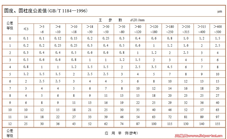

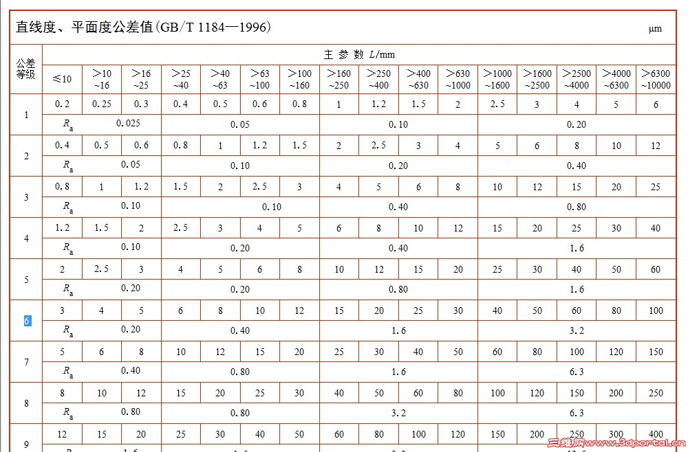

2、  专用通止规的圆度、直线度优于IT16级,如何解读,直线度应该是多少呢? 像我们图纸上直接标注的0.01,这个公差等级应该换算成多少?
发表于 2013-5-14 22:12:34 | 显示全部楼层 来自: 中国湖南岳阳
yuanxiang 发表于 2013-5-14 21:38 static/image/common/back.gif
1 i' N0 C& A& V3 f谢谢,麻烦能把补充系列的全套标准给我一份吗?

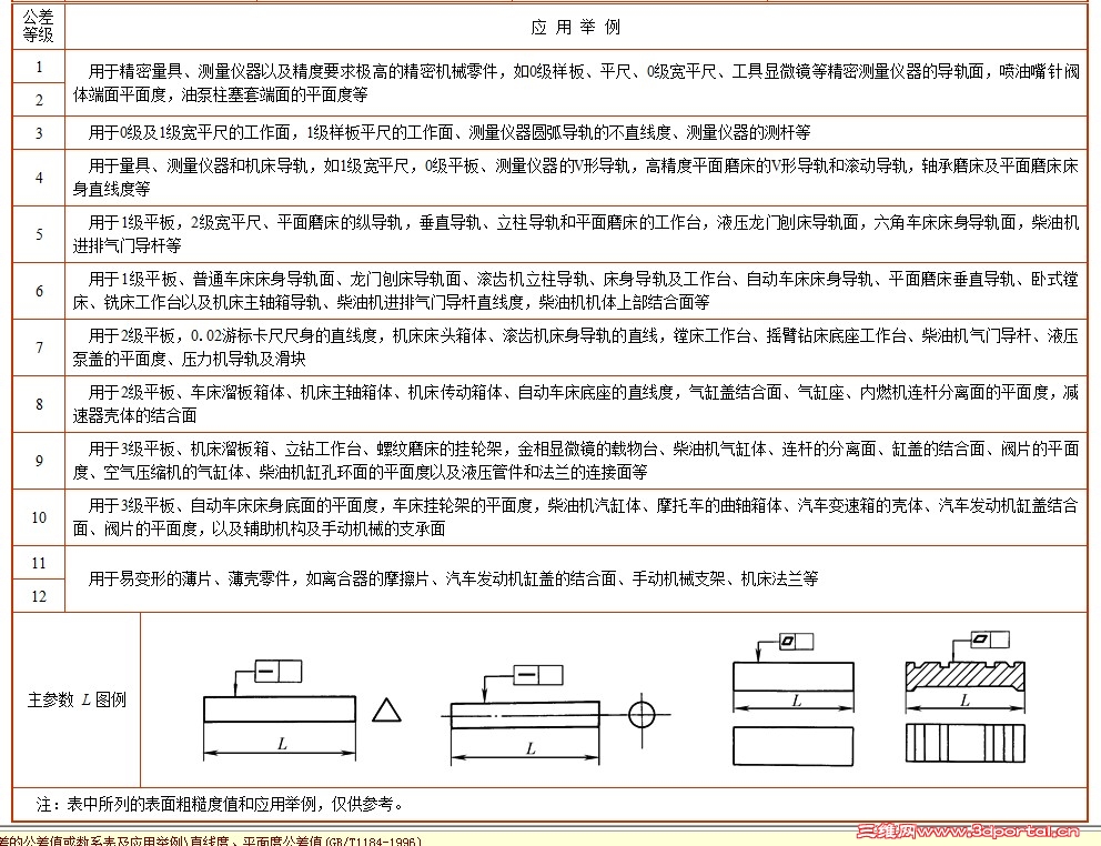

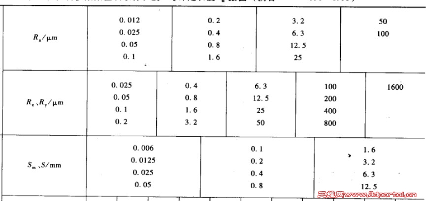

5 @4 g0 B: f: a8 \2 Q  c《机械设计手册》上有,图片就是截图。5 }- T; g7 b3 T: _& F- [: D9 \% o
圆度、直线度参数一样可以查到。
发表于 2013-5-15 08:50:03 | 显示全部楼层 来自: 中国湖南岳阳
yuanxiang 发表于 2013-5-14 21:40 http://www.3dportal.cn/discuz/static/image/common/back.gif
( M0 N9 O. v4 f' @% @1 H: _2、  专用通止规的圆度、直线度优于IT16级,如何解读,直线度应该是多少呢? 像我们图纸上直接标注的0.01 ...
1 ^; x( t& ^; N) y+ y' g: i) Z3 L% q3 B8 X7 |; |
IT16应该是IT6。参数如图。
驿马狂奔 + 3 应助
