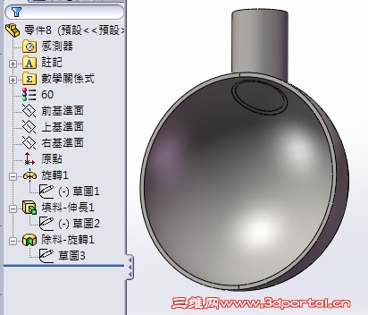

沒附原檔,只能猜一猜,是這樣嗎2 ^7 Q7 ~% H4 [3 q

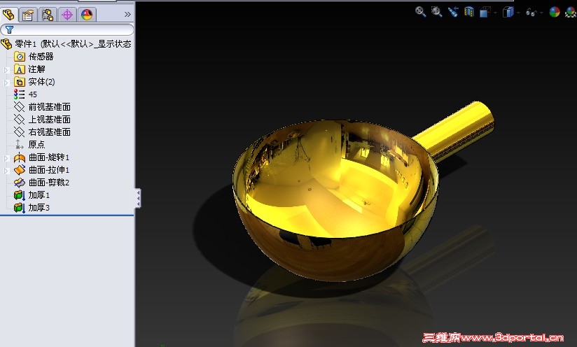

随手画的,不知是否合乎你的要求……
零件1.rar
280.68 KB, 下载次数: 2

ryouss 发表于 2013-5-14 16:57 static/image/common/back.gif- q8 L; F! G+ l" m4 x& z, {
沒附原檔,只能猜一猜,是這樣嗎
) G0 n( K5 y  n! z* j我要的就是这种形状的,求源文件。谢谢啦。1 G! n% d  @/ Y9 r1 ]" p4 C

wwwzzzvvv 发表于 2013-5-14 18:45 static/image/common/back.gif
: N! @: V4 I* b  ~随手画的,不知是否合乎你的要求……
8 C" t, g- x! G  T* L: ]6 Q# _嘿嘿,形状类似。大概就这样形状的。
