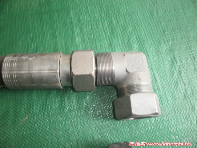

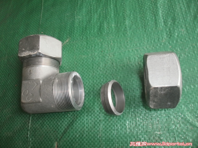

+ l$ v0 e/ }5 Q' U( }3 D! s: Y& D+ {图片是连接螺纹M52*2,带“O”型圈24度密封。哪位同仁知道,与卡套式接头接连用的是什么标准液压胶管接头?
$ q: U: M# U5 w, u" B! h$ [用的是DIN 3865吗?3 f  `% d, H& Y

卡套式弯头
卡套式弯头
  & b/ J0 a2 o, Q
. E+ W* X+ r& I! H3 }& h$ h; r2 x5 C' B
6 n  b8 A9 ^6 s3 z8 T7 l7 T7 J8 l
胶管接头与卡套接头
胶管接头与卡套接头
" R! P$ u4 d7 G! _8 F
; Z  L9 y0 Q7 r# f
0 M- B: J# h; `  U% w, G7 E( Z

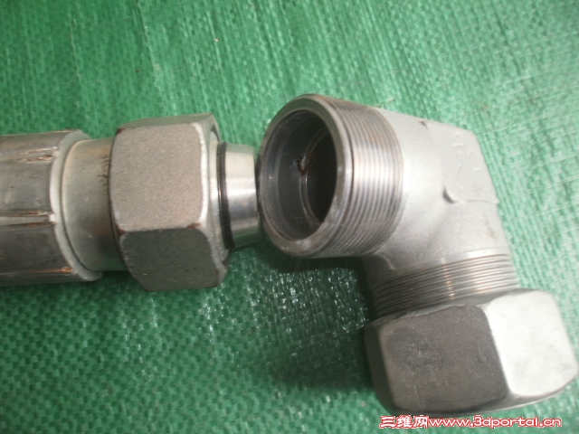

与胶管连接
与胶管连接
8 N7 t, L4 m3 x9 I * o" E$ w! Q$ p, w1 _0 G1 s. S
3 \6 Z3 Z1 G! _7 A' z+ \

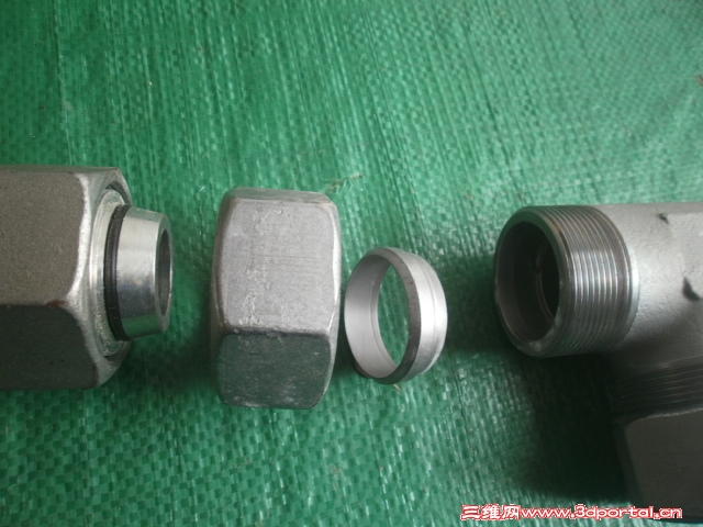

与胶管“O”型密封
与胶管“O”型密封
/ t2 w8 `3 K' n5 K) a% k
6 K) i' F5 x, t+ Q- f+ j/ q3 U8 K. a$ N0 L
与胶管连接
与胶管连接

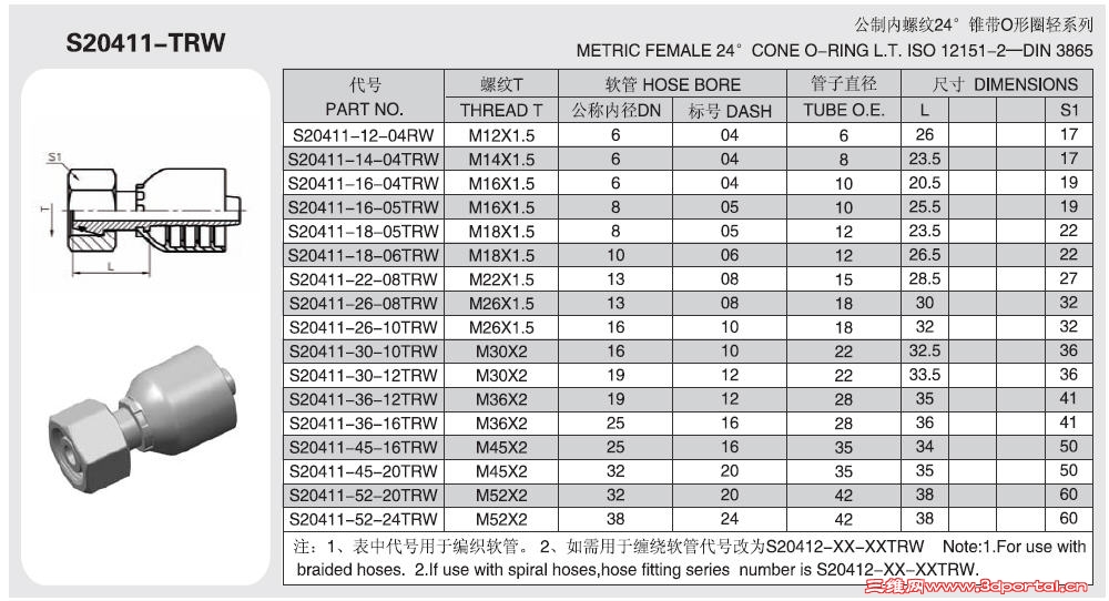

没错,DIN3865是带O型环的24°密封锥,24°锥接头一般引用标准是ISO8434和DIN2353

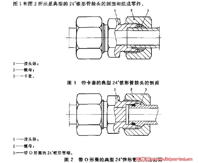

看看是不是GB/T 14034.1-2010《流体传动金属管连接 第1部分:24°锥形管接头》。

8 h/ x' j+ L- ^, K* q; \6 l0 R看看是不是GB/T 14034.1-2010《流体传动金属管连接 第1部分:24°锥形管接头》。
+ r! _- X( O1 c, y( X这是管接头,不是用在液压胶管接头。谢谢你的关注

见图示,是要这个么?

 楼主| 发表于 2013-5-16 12:10:24 | 显示全部楼层 来自: 中国福建厦门
/ l8 r' \0 x, \7 a( D
zls888 发表于 2013-5-16 07:52 http://www.3dportal.cn/discuz/static/image/common/back.gif- ~9 ?! e! v4 J* O
见图示,是要这个么?
. j* A3 m% Y% g" x* w% T# n# h
  [2 U( T- R3 J% ^9 f" D就是这样的液压胶管接头,但密封不是很确定,因为看着这“O”型密封位置比较靠油口,发现没?不知小通径就是靠油口。+ G* w8 h: u1 C. c7 Q6 @

; o! s. O) \  p/ F' Z; ?! Y相配合的是SAEJ1453,你是用在什么设备上的?吊车?

 楼主| 发表于 2013-5-17 13:06:44 | 显示全部楼层 来自: 中国福建厦门
sqhua 发表于 2013-5-17 10:49 static/image/common/back.gif
/ `8 s  t9 k6 L2 |( e) p9 N不知道现在发言是否来得及,看图片M52X2 24度锥面密封肯定是DIN标准密封方式,唯一考虑的是重系列还是轻系列问 ...
' G0 l3 P3 o9 e& i用的就是盖茨的胶管和胶管接头,不知还有没盖茨的胶管样本和法兰样本?能共享下吗?(或amo048@sina.com)。在网上和论坛上一个样本,但没有我要的,所以。。在这非常感谢你的帮助,无以为报,送你一个道具商店的金钱卡。
