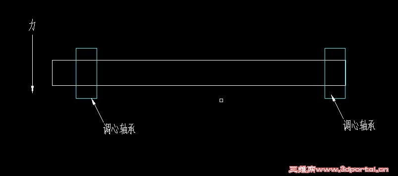

如图,力施加在轴的一端,轴承是固定的,这样轴还会倾斜(未施加力的那端翘起)吗

理论上可能会这样。
. |; J. i+ a" o( k! c2 Q但如果外力产生的力矩不大于轴的重力力矩,尾端也不会翘起来。+ ~! Y6 n; @, ]# T" @! n, t  Y
从弹性变形的角度看,轴受力后总会产生弯曲,只是程度不同而已。

不会翘起,但轴会弯曲变形,最大变形点在左边轴承附近,设计时应考虑疲劳强度
发表于 2013-5-31 11:17:32 | 显示全部楼层 来自: 中国北京
你用的调心轴承应该会翘吧
发表于 2013-5-31 11:45:07 | 显示全部楼层 来自: 中国辽宁大连
什么位置的轴 径向力多大啊 为什么非要用调心轴承呢
