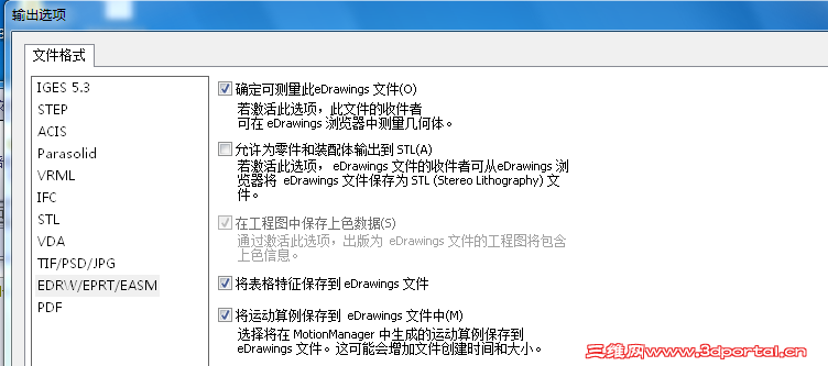

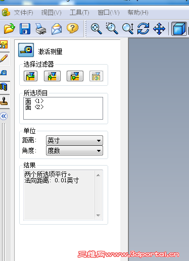

三维图转化成格式为eDrawings的文件,发给领导,他的电脑可以查看三维图,但是他想测量任一部件的尺寸,请问高手怎么帮他解决?只能安装solidworks吗?
- e7 q9 v5 O% y2 r+ q
发表于 2013-5-15 13:25:21 | 显示全部楼层 来自: 中国山东潍坊
eDrawings有测量功能,你保存时要开放测量功能,你领导就可以测量了。
阿帕奇 + 3
发表于 2013-5-15 13:42:28 | 显示全部楼层 来自: 中国广东惠州
转成EDRWING时在选项里激活测量功能

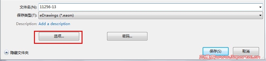

发表于 2013-5-15 16:48:41 | 显示全部楼层 来自: 中国辽宁盘锦
倚天无忌 发表于 2013-5-15 16:44 static/image/common/back.gif
  I; ~0 a/ x3 B" K各位大神,那个输出选项在什么地方,小弟没找的到啊、、、汗!求解。
) T- N1 P; R8 U2 o" U9 X在保存的页面里仔细看每个按钮(其实就在保存文件名的旁边吗)
发表于 2013-5-17 09:17:50 | 显示全部楼层 来自: 中国湖南长沙
阿帕奇 发表于 2013-5-15 16:48 static/image/common/back.gif
, c5 s: m3 x. M7 @& F  o在保存的页面里仔细看每个按钮(其实就在保存文件名的旁边吗)
* q- K8 Z* {- `4 O, |) J6 L
求截个图,真心没有找到、、、万分感谢!
发表于 2013-5-18 21:17:34 | 显示全部楼层 来自: 中国北京
这里:
: v3 h" B. p8 v( k" V  k  h5 D 12.jpg ' O' i3 ]* g% J
