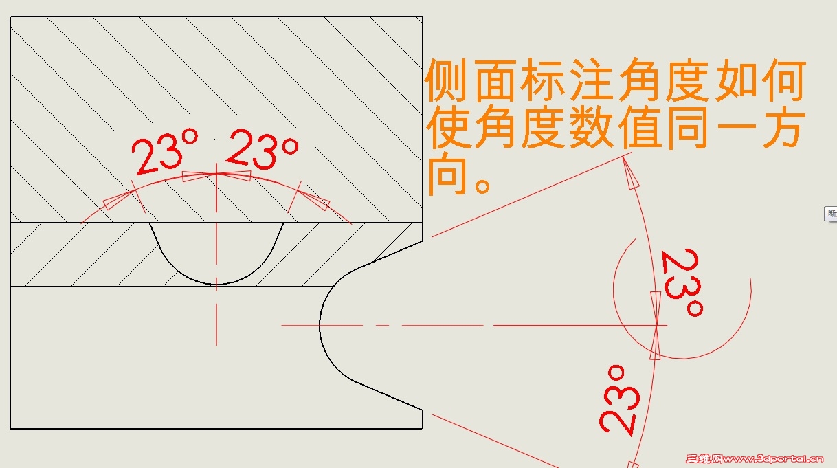

各位大侠 你们好 现在遇到一个角度标注问题,横着标角度23°,没问题,如图所示。但是 ,竖着标角度,显示为一个在尺寸线上另一个在尺寸线下,请查看附件,谢谢。请问如何标注,我之前拖拽过没用,我的图纸标准是GB 的。

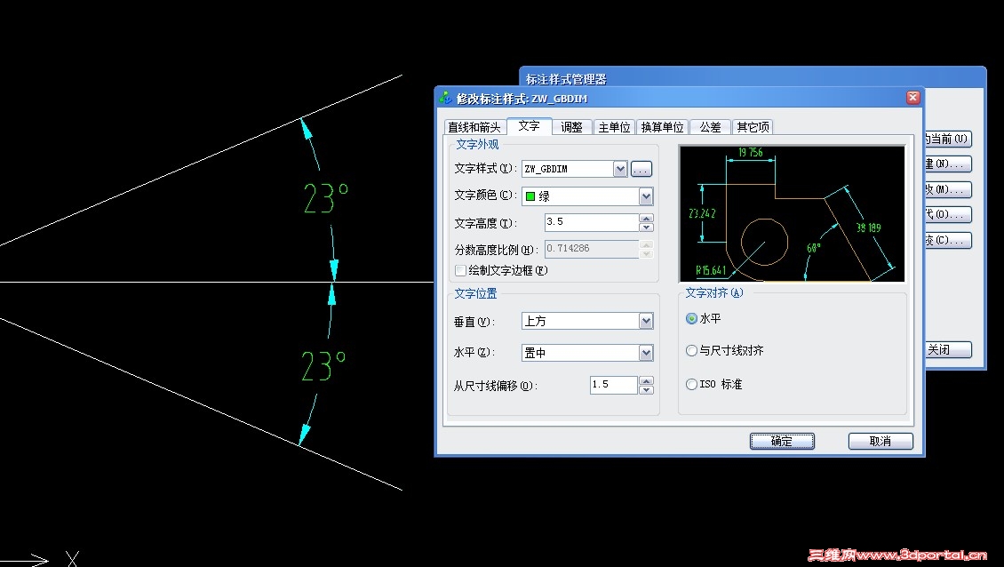

发表于 2013-5-15 13:47:41 | 显示全部楼层 来自: 中国湖南岳阳
将文字对齐设为水平。

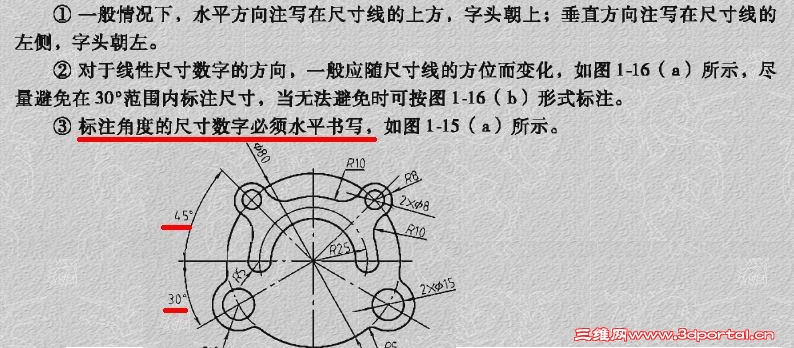

发表于 2013-5-15 16:38:28 | 显示全部楼层 来自: 中国山西太原
按国家机械制图标准GB/T 4458.4-2003标注:角度尺寸数字,必须水平标注。

 楼主| 发表于 2013-5-16 08:58:27 | 显示全部楼层 来自: 中国上海
TKG-09 发表于 2013-5-15 13:47 static/image/common/back.gif
" y! K3 l1 r4 X, ], ^( |% C6 K将文字对齐设为水平。
" Q; h( ~& Z* U% x5 j我不是cad 标注啊  我是SW 的' |8 n2 I9 ]( e0 B  B
 楼主| 发表于 2013-5-16 08:59:28 | 显示全部楼层 来自: 中国上海
gaoyns 发表于 2013-5-15 16:38 static/image/common/back.gif" B, g7 C* r1 d$ v
5 S3 {/ G# b$ h6 K) r; V  Z" l嗯 正解, 可是 solidworks中 如何实现

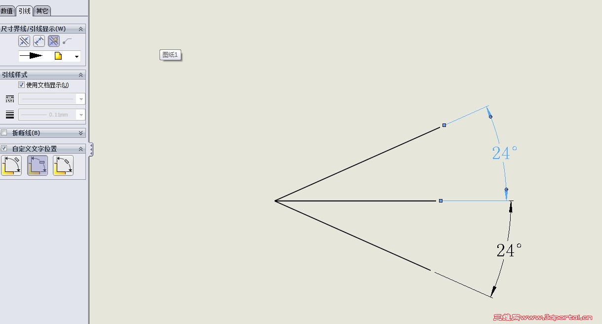

发表于 2013-5-16 09:01:51 | 显示全部楼层 来自: 中国安徽合肥
点选尺寸,选择引线,选择自定义尺寸位置如图。
 楼主| 发表于 2013-5-16 11:25:35 | 显示全部楼层 来自: 中国上海
zll3310737 发表于 2013-5-16 09:01 static/image/common/back.gif. [: \/ X. p* s, p. a
/ n3 d4 H  {6 ]9 ?' X; x嗯 问题解决 谢谢大侠
