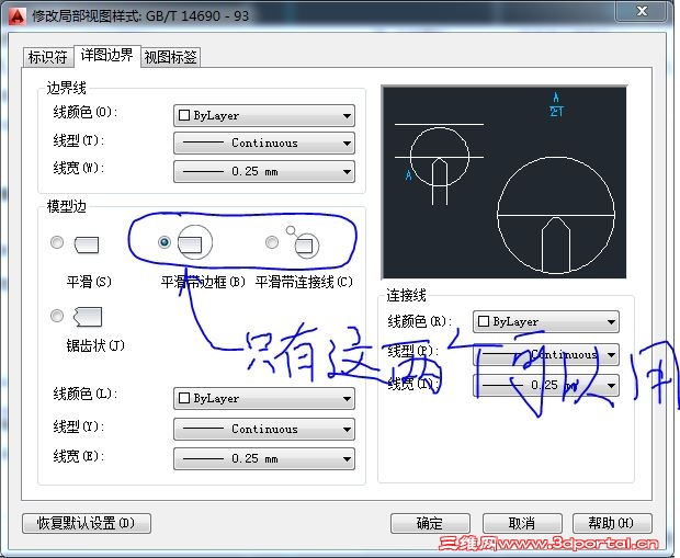

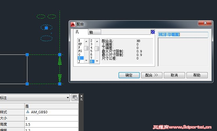

发表于 2013-5-15 16:47:28 | 显示全部楼层 来自: 中国河北唐山
本帖最后由 xingshuo 于 2013-5-15 17:03 编辑 : f4 `0 I8 M; u- x0 ]0 l; B* G
5 Y* ]/ \% `& K  Z2 ?3 F
00.JPG   \4 V- X: I8 Z+ u, G. G  s% a
01.JPG 9 z( O) u* u$ n3 J* c+ L3 M
尺寸1以下的,没有H8的配合值,H7、H9都有。. C+ q; t, Q: d6 f/ ^& X5 W$ f3 l
03.JPG ! }9 z. i& x" f5 d
我还发现一处来着,一时忘了。
