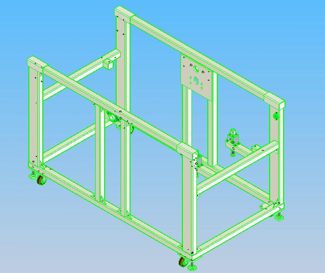

在我们察看图档时,有没有办法设定线架构的图形也显示和实体渲染时的颜色相同。我们目前solidwork默认的显示一直是灰黑色的。请大家都一起看看。谢谢。
发表于 2006-7-21 12:43:12 | 显示全部楼层 来自: 中国上海
有人知道吗?学习一下。。。
 楼主| 发表于 2006-7-24 12:42:48 | 显示全部楼层 来自: 中国福建厦门
就是我们在以线架构看图档时,有没有办法更改线的颜色。
发表于 2006-7-26 19:25:38 | 显示全部楼层 来自: 中国河北
可以的!!!!!!!!!!!!!!!!!!!!
发表于 2006-7-27 07:26:41 | 显示全部楼层 来自: 中国浙江温州
我只知道整个视图可以用上色模式来显现,就是点选此视图,然后选“带边线上色”或“上色”即可。然而一个视图中的单独零件用上色模式,我还是没找到。期待高手的解决。
发表于 2006-7-27 08:39:21 | 显示全部楼层 来自: 中国广东东莞
不知道是不是这样?
