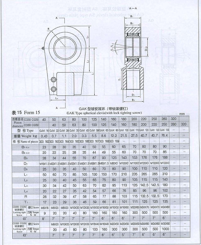

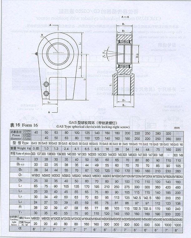

请问哪位朋友有GAS和GAK油缸球铰耳环的详细资料啊?
! O7 ~" b! o+ @+ o7 F这两种球铰耳环有什么区别啊?

发表于 2013-5-24 17:06:56 | 显示全部楼层 来自: 中国山东滨州
接头结构不一样,GAK带锁扣锁紧,GAS顶丝锁紧。

发表于 2022-6-24 10:13:47 | 显示全部楼层 来自: 中国河南焦作
中心高,连接螺纹不同/ R, m8 I2 w) ^$ ]

发表于 2022-8-11 16:40:29 | 显示全部楼层 来自: 中国
市面上流行的基本就是上边图片里这些尺寸,就缺个国标号!我们一般订货还得给制造厂出一个订货图,注明主要连接尺寸,很麻烦的。
