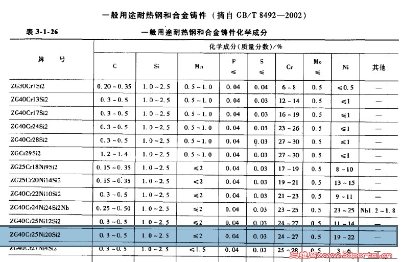

热处理(最高温度约1000℃)内部的一个构件,根据设计图纸应采用DIN标准的1.4848铸造。制造厂认为1.4848的碳含量高,流动性差,铸造困难,建议改用DIN标准的1.4841。经查1.4848相当于国内的ZG40Cr25Ni20Si2,而1.4841相当于国内的1Cr25Ni20Si2。请问,1.4814能够替代1.4848吗?谢谢!

正如2楼所说的那样,两种材料的化学成分确实只有C含量差别,1.4841的碳含量为0.25,1.4848的碳含量为0.30-0.50。

- m4 O$ Q$ P  j- p8 a1 M4 U6 Z  c1Cr25Ni20Si2碳含量≤0.2,Mn≤1.5,Ni18-21,不含Mo;5 k+ k- H6 I: d& F# h
但ZG40Cr25Ni20Si2除碳含量不同外,Mn≤2.0,还含Mo0.5。力学性能可能也有差异。
