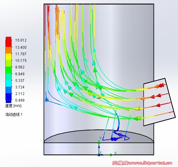

1、我总感觉solidworks的流体分析好像都是正压情况的,对吗?" I' i( o/ J6 l8 l- @$ d! K
2、如第1条不对,请高手指点一下,如何设置能设成负压条件。
7 N9 i/ A8 `- G有高手指点一下吗?谢谢了

顺便发个脱硫塔进口的气体分析图,总感觉是正压条件,也不知道对不对。发上来热闹一下吧

这是sw分析吗?好高级啊

負壓條件是可以的,但是準不準因爲沒辦法驗證,所以。。。( J5 x4 f7 y4 a5 z- C8 g( K
具體就是,在環境壓力裏面,設置壓力,比如說入口3k,出口2k之類的。。  c3 p- b8 K8 {& U! N3 C
不過根據某些某些氣體特性,比如說N2這種可以近乎壓不壓體積變化都不是十分大的氣體(一定範圍內。。),
/ J! z+ c  C6 P* g" Z. {! c2 ]) U/ |我自己都是直接計算差壓的。。比如說,入口1k,出口靜壓。。。。
& Z, x8 B9 r% J" e6 ^5 r" L% h; G結果只是近似。。純粹參考。。7 h6 `8 e! }8 N- J
+ |: j. v. q' ^. v1 S9 Z- k
因爲sw的那個fs的mesh劃分非常的無言。。所以對計算結果,都是用來參考的,物理實驗還有有一定差距的。(物理實驗總是比較特殊,而且有其他不可預料的因素)

还有风速条件 气流轨迹的也不一样" J5 }  ]. w/ y: L
风速低 就像图中一般是直接偏向左侧向上   * Q0 I6 [1 t+ R* c  x
风速高 会有一个左侧急速反弹向右侧  再慢慢偏向左侧向上
