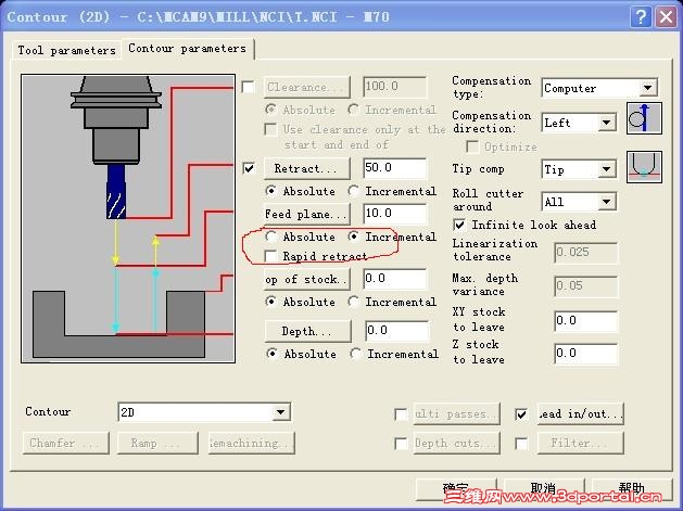

想修改这个提刀参数,相对坐标太恶心了,每次手动都修改成绝对坐标。! Y& V' B" [, M. U

你可以把默认模版改成绝对坐标,这样每次打开都是绝对坐标了
发表于 2013-5-19 16:59:52 | 显示全部楼层 来自: 中国安徽宿州
可以的,有好像两个途径,一个是SCREEN_CONFIGGURE_NC SETTING _OPERTION DEFAULTS,另一个MAIN MENU _NC UTILS_DEF.OPS,现在的电脑没有装MC,所以不好截图,说错了勿见怪,修改参数后保存就可以了

5 O" A# Y8 ]; _/ F7 ~% o搞定了,谢谢大神。
