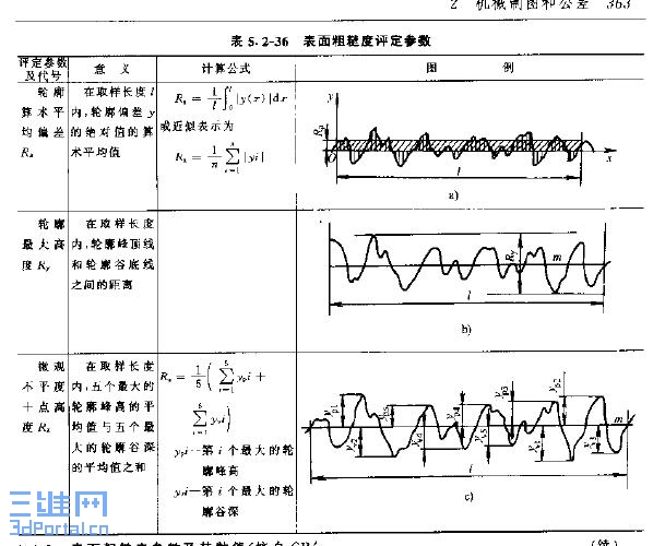

发表于 2006-12-1 16:42:24 | 显示全部楼层 来自: 中国湖北荆州
见表

Ra  Ry  是两个不同的概念
7 @/ j' G' h/ HRa :轮廓算术平均偏差
6 |) B  ^" v4 F3 V4 KRy:轮廓最大高度# Z3 Z/ K9 P; z/ q! t' o% u* M! Q- C
故它们不能互换
发表于 2006-12-1 17:53:36 | 显示全部楼层 来自: 中国重庆
应助
Ry大约为Ra的8倍,可以换算但是并不表示完全等同,如楼上所述
, H/ y6 s4 `6 p, [) r) V; Q9 I见《机械工程师资格考试指导书》P19
