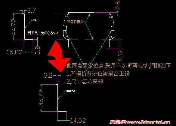

[求助] 成型后,尺寸不对,怎么办?凹模的尺寸位置确定的对吗?
发表于 2013-5-20 10:28:09 | 显示全部楼层 |阅读模式 来自: 中国江苏南京
成型后,尺寸不对,怎么办?凹模的尺寸位置确定的对吗?9 s) l3 u5 [4 J+ |

发表于 2013-5-20 13:46:33 | 显示全部楼层 来自: 中国山东济南
如果模具做的刚度+精度不错的情况下,那就是折弯线不对;如果你的模具做得比较粗糙,那就是制造问题,上下都浮动的成型块要加导向,侧面刃口要侧顶,这样才能保证你的理论尺寸的实现。
开亮 + 2
发表于 2013-6-1 09:04:54 | 显示全部楼层 来自: 中国吉林长春
料片展开尺寸对么?是先线切在试模合格后定的轮廓尺寸么
发表于 2013-6-1 09:08:38 | 显示全部楼层 来自: 中国河北衡水
设计时没有考虑板材厚度问题吧,不知道对不对
