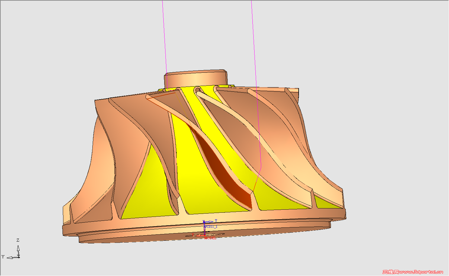

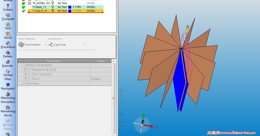

按照书上的操作完后,没有出现旋转复制的刀路3 Z$ K4 `  x- L! Z! i& Q

1111
无语了,E9.5的版本我是第一次看到.# O9 _2 {: q* |9 `
还有,阵列是直接使用刀轨阵列的.
: P  J& |; j7 X7 r' `不是使用几何阵列的.
4 R% J3 Y% F! n刀轨阵列在程序里面.跟粗加工,曲面精铣,局部铣削一起的.
: v1 v1 T4 w* W( u& \3 \5 S
3 {' y2 g% D/ Z看你的图是用航空铣做的刀轨,航空铣倒数第二个选项卡里面本身就带阵列的功能.' x3 u' s2 F: {3 B5 ~- x7 m
密密麻麻 + 5 参与应助
发表于 2013-5-20 23:08:24 | 显示全部楼层 来自: 中国浙江嘉兴
楼主你的版本可能有没有不知道哦 见过E9.1的 没有见过E9.5的 不过E9.0开始程序里面就可以旋转了 目前没有安装 大概给你演示E11吧 功能一样的

 楼主| 发表于 2013-5-21 10:32:47 | 显示全部楼层 来自: 中国湖南湘潭
E8怎么选择铣曲面的左侧还是右侧???
我要铣棕色曲面的左侧,但是生成的刀路轨迹是在右侧,铣到材料里边去了% [4 x* ~, p$ [- o  c$ s! |, d
