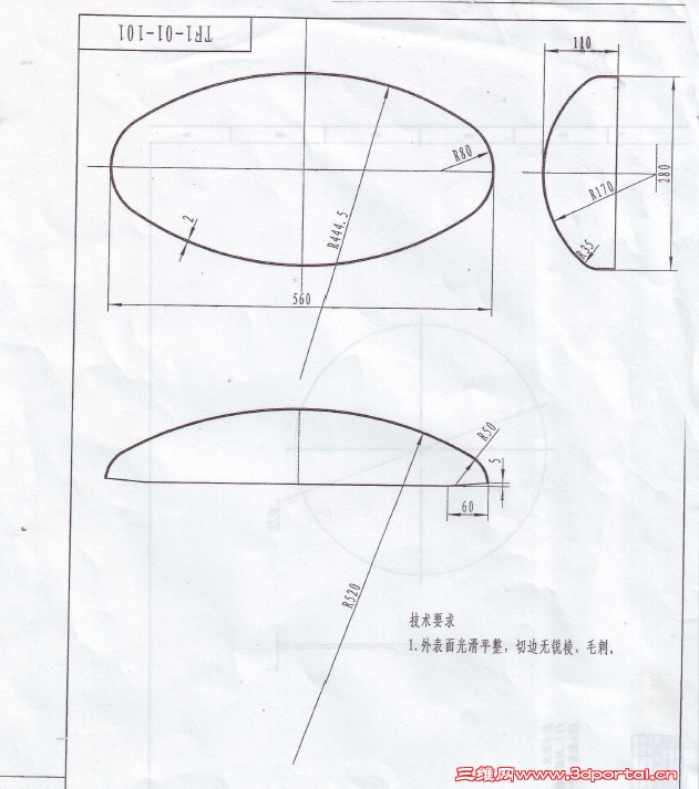

这个图用sw怎么展开啊 展开尺寸是多少呢  请高手们给小弟看看  谢谢啦

发表于 2013-5-20 19:59:08 | 显示全部楼层 来自: 中国山东青岛
这是冲压的3 G0 Y: P- p  f7 Z0 }
 楼主| 发表于 2013-5-21 07:00:33 | 显示全部楼层 来自: 中国天津
是啊  这个展开尺寸是多少啊 能帮忙算下吗
发表于 2013-5-21 08:04:05 | 显示全部楼层 来自: 中国广东东莞
冲压件,属不可展曲面。

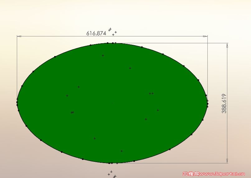

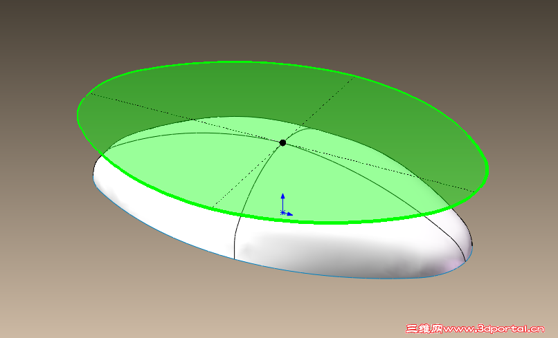

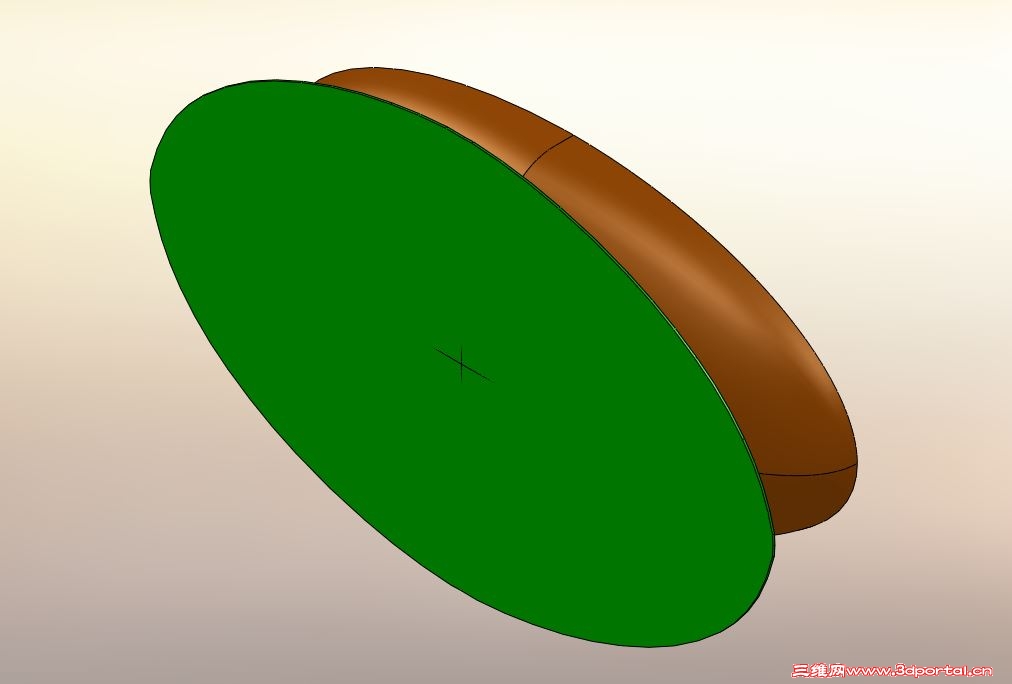

发表于 2013-5-21 12:03:10 | 显示全部楼层 来自: 中国北京
大概画一下!和材料的延伸性有关系,需要验证!

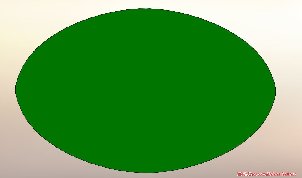

发表于 2013-5-21 12:49:52 | 显示全部楼层 来自: 中国湖北武汉
LG3试试 , 大概这样
3 S/ H  g! }7 N& Y0 E! M, X zhankai.png : u! N" n, u1 P6 v  |
/ J' Y# \3 a5 _+ y; C2 q0 X2013文档 zhankai.7z (478.68 KB, 下载次数: 4)

发表于 2013-5-21 15:13:02 | 显示全部楼层 来自: 中国广东揭阳
木@木 发表于 2013-5-21 14:53 static/image/common/back.gif( L9 r* u: k: P2 S, e0 x
6楼 7楼的兄台是怎么展开的 能告知方法吗 或者能把源文件传上来吗
5 h# `" s1 O0 H' Y" x应该都是使用SW的插件完成的,比如logopress3,3dquickform等等软件来展开的
