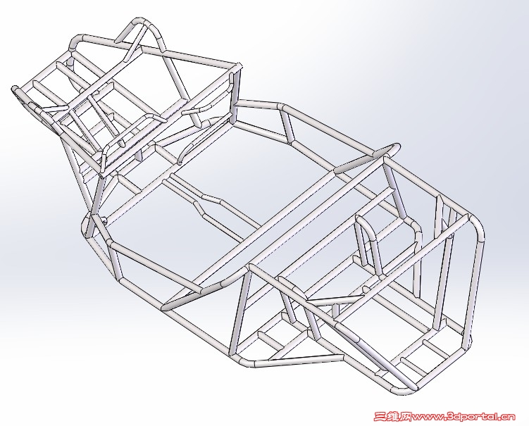

求怎样把除主体外的小零件都删掉?为什么有时候删掉一个其他部分也跟着没了?

装配体中,好像有的绑定了,删了一个其他的也一起删了

0 G8 k5 H) B2 d$ x6 q只要主体部分,旁边的耳朵不要4 E7 {; h4 _: j" |) [$ o2 c

能帮忙看一下吗?旁边耳朵都要删掉,要把主体进行静力分析,谢谢了1 k2 G/ M' ^: k+ j% Q+ i

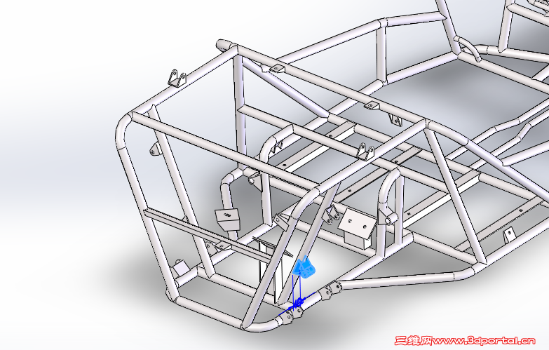

图纸挺乱的,该合并的没合并,不该合并的又合并了0 Z9 N* C5 T0 d0 E* m1 Y4 l
要加要减都在最后两个特征里面了6 p; h5 l% e* e* u/ ]

深表感谢,为了毕业设计,我刚接触这个软件,不说了,唯有谢谢!

中间四个板能不能不要删?那里是受力点

嗯,我懂了,我加上去了谢谢!
