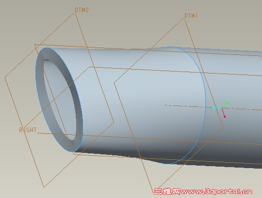

有一零件基体是一根圆管,两端压扁打孔,在ProE或Cero中怎样实现?有没有现成的造型工具?

先分段画管子、打扁的部分,再用混合命令将两部分连接起来即可。

6 i$ C$ ]! L3 ]不必要杀鸡用牛刀!将有限元大材小用。将圆筒部分与扁的部分外圈长度相等即可,在用混合命令连接起来。
$ [. G  P; G/ O* W' S另一个方法使用钣金画圆管,在用成型(form)命令、用模具压扁。

用插入-扭曲就很好用,你可以画三段管子,用扭曲中的变形把两头的管子压扁就成了。
