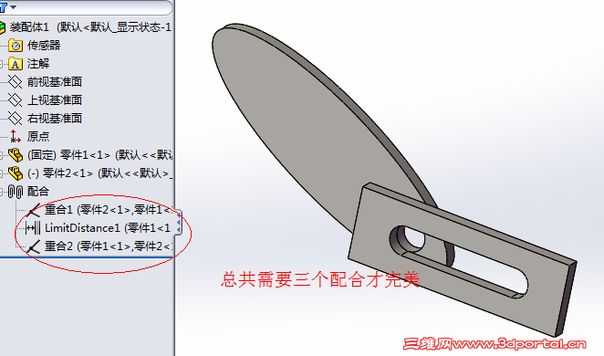

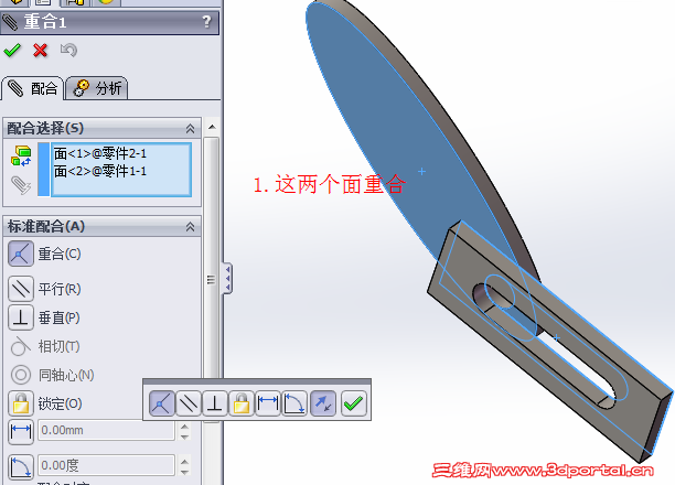

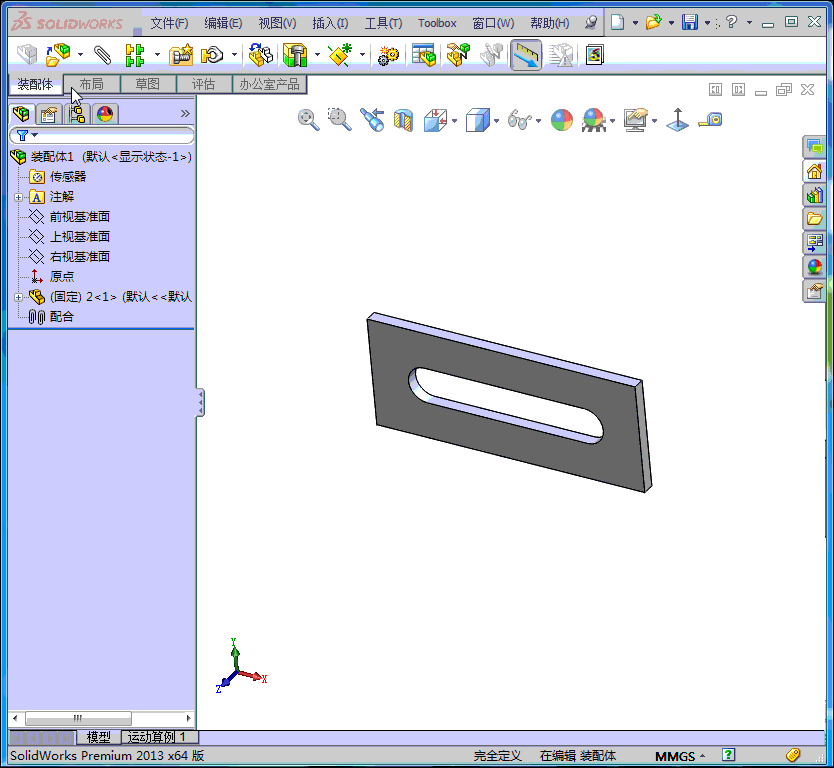

如图所示  圆孔和腰孔通过螺栓结合在一起,螺栓在腰孔里面运动 这个配合怎么实现 请大家看看

添加一个高级配合,假设为圆孔圆心在腰孔中心线上滑动。如下图所示

是高级配合里面的路径配合吗 明天去试试这样的话 腰孔的中心线腰画出来吧

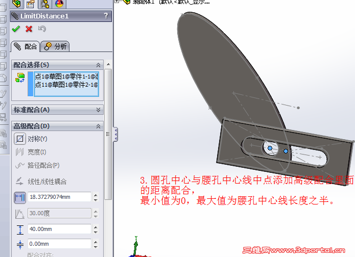

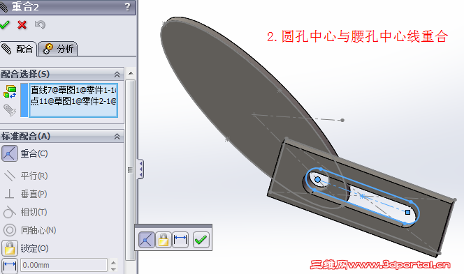

发表于 2013-5-22 08:09:49 | 显示全部楼层 来自: 中国辽宁丹东
把腰孔草图显示出来,圆孔草图也显示,用两个中心添加距离配合,高级最小尺寸0,最大尺寸长孔中心的一半。
, W0 h1 p0 g+ u! Y8 J$ t* @; V 腰孔配合.gif 1 j# K7 z( k6 h6 ~

发表于 2013-5-22 08:48:19 | 显示全部楼层 来自: 中国湖南长沙

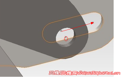

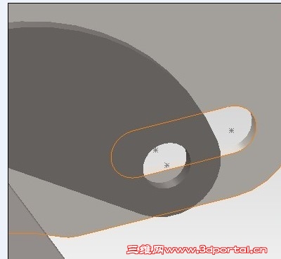

发表于 2013-5-22 08:52:52 | 显示全部楼层 来自: 中国北京
7 `% r1 b4 Z1 s4 S' O
* ~. |" [$ i' x8 F9 d8 @5 d5 |+ A3 M看到上面也做出来了,但是似乎有一个冗余配合,而且两零件下底面重合配合(看不清,应该是吧)不符合实际。。。) I; m3 \, h6 ?( D8 d( o/ p
$ f9 o( s1 ?! |% ^( c/ B 02.png
* k5 p- Q- L! z. d% u: Y 03.png
' b' I, c" B- h: N# _- m+ }2 i 04.png
 楼主| 发表于 2013-5-22 16:04:54 | 显示全部楼层 来自: 中国浙江杭州
shyso 发表于 2013-5-22 08:52 static/image/common/back.gif, Y& ]5 Q3 _3 m# |, Q4 A) x4 w
看到上面也做出来了,但是似乎有一个冗余配合,而且两零件下底面重合配合(看不清,应该是吧)不符合实际。 ...
4 h, M( c3 k5 x$ ^3 ]9 J* H谢谢你的解答 按照你的步骤  问题解决了
 楼主| 发表于 2013-5-22 16:05:30 | 显示全部楼层 来自: 中国浙江杭州
qiminger 发表于 2013-5-22 08:09 static/image/common/back.gif, x, l0 n* B8 N6 C# [" m, M* A
! c" P5 L! F/ z2 F: A8 } ...
9 o' M5 N# G' j5 I5 P
谢谢你的解答 按照你的步骤  问题解决了

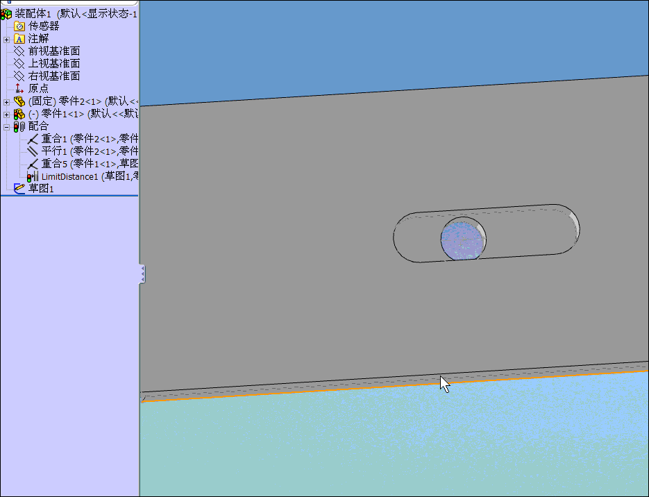

发表于 2013-5-22 20:44:05 | 显示全部楼层 来自: 中国天津
本帖最后由 ffda 于 2013-5-22 20:45 编辑 ) w& y% O0 u0 B, M$ ^
slw2015 发表于 2013-5-21 21:54 static/image/common/back.gif
5 y: t. C6 w. P/ \不行吧  我是孔心的问题  不是面的问题啊
( _  T  Q: V9 z: y+ I9 x
宽度配合不一定是面的问题,这样:
( w. R! w7 q) }! h6 p 1.gif ! J1 O6 o( P$ B  D( |9 a
! }1 K$ a8 u" Y6 a  [
 楼主| 发表于 2013-5-23 15:08:40 | 显示全部楼层 来自: 中国浙江杭州
ffda 发表于 2013-5-22 20:44 static/image/common/back.gif2 {$ v) \4 |7 `1 q3 [
宽度配合不一定是面的问题,这样:
/ ~. Q1 W- n+ D' X1 r
我先试试看
发表于 2013-5-23 16:51:15 | 显示全部楼层 来自: 中国江苏常州
: G4 q3 P5 T3 R& O宽度配合不一定是面的问题,这样:
- f! w) v8 v) y' ~/ L
你这样就是  圆柱会跑出那个槽
发表于 2013-5-23 21:11:38 | 显示全部楼层 来自: 中国天津
杀苏 发表于 2013-5-23 16:51 static/image/common/back.gif
2 C6 p; m  m/ Z5 [' m你这样就是  圆柱会跑出那个槽
) P6 J1 ?" O2 w
我们讨论的是宽度配合问题,你说的应该是限位配合。
