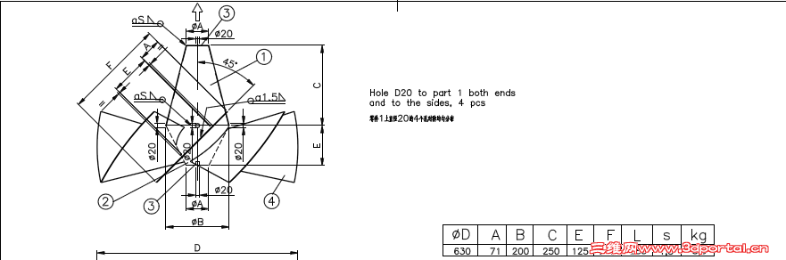

急求风叶的展开图及方法,求助各位高手了

发表于 2013-5-24 18:56:16 | 显示全部楼层 来自: 中国山东菏泽
什么意思,怎么展开法,展开也不是平面吧
 楼主| 发表于 2013-5-26 14:12:38 | 显示全部楼层 来自: 中国江苏无锡
是这样的,有尺寸吗

发表于 2013-5-26 14:28:58 | 显示全部楼层 来自: 中国青海海西蒙古族藏族自治州
123学习 发表于 2013-5-26 14:21 static/image/common/back.gif$ q8 ~5 K" O6 e+ E
是这样的,请教有实样尺寸吗,或1:1的放样图纸
7 u* u, c# H; ^7 Q0 d8 O
图片右下部的尺寸表被网站水印遮住了,再发一次图片可以么?

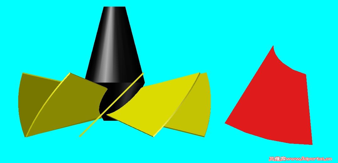

发表于 2013-5-26 14:59:30 | 显示全部楼层 来自: 中国浙江绍兴
本帖最后由 dwp281 于 2013-5-26 15:01 编辑 3 H! X0 x$ S& ~2 `; M
% D9 o. a7 A$ d& z  r7 R不是很简单吗,用UG(最好是7.0版以前,7.5、8.0及以后的没有这个平面展开工具),首先在UG上建片体,五个或7个曲面,要参数化,然后用Excel导入设计参数,自动生成预制好的片体(叶片),再用平面展开,我就是这样的做的。导叶也是如些(更简单一些),但十字架没有办法扭转。
 楼主| 发表于 2013-5-27 09:51:19 | 显示全部楼层 来自: 中国江苏无锡
只要风叶的展开图
 楼主| 发表于 2013-5-27 09:54:36 | 显示全部楼层 来自: 中国江苏无锡
只要风叶的展开图1:1图纸
 楼主| 发表于 2013-5-27 09:59:37 | 显示全部楼层 来自: 中国江苏无锡
只要风叶1:1的图纸及尺寸,其中看不见的F=315  L=285 S=1.5  Kg=8.5
发表于 2013-7-18 21:57:47 | 显示全部楼层 来自: 中国四川成都
yuiop_123 发表于 2013-5-24 18:05 static/image/common/back.gif$ p- l  m( `0 z* x) Y* i; L5 s. K
作业练习!
6 ~; L- O) @+ `3 Y( l" R% x2 w
这个展开图能,能弄成平面的吗?表面积不变
