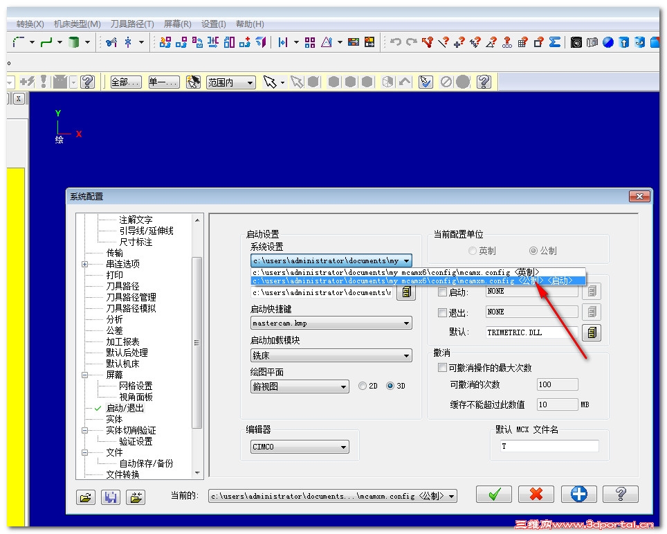

请教各位高手,我装的是X4公制版的,今天突然每次打开都成英制的,是怎么回事啊,请哪位高人指点一下,重装软件又很麻烦,另外我想下载了个后处理想换的试下,该怎样换啊
发表于 2013-5-21 21:14:29 | 显示全部楼层 来自: 中国广东东莞
按图示可以改

谢谢楼主,我想问一下在后处理时怎样换一个后处理器啊,我那个是默认的
