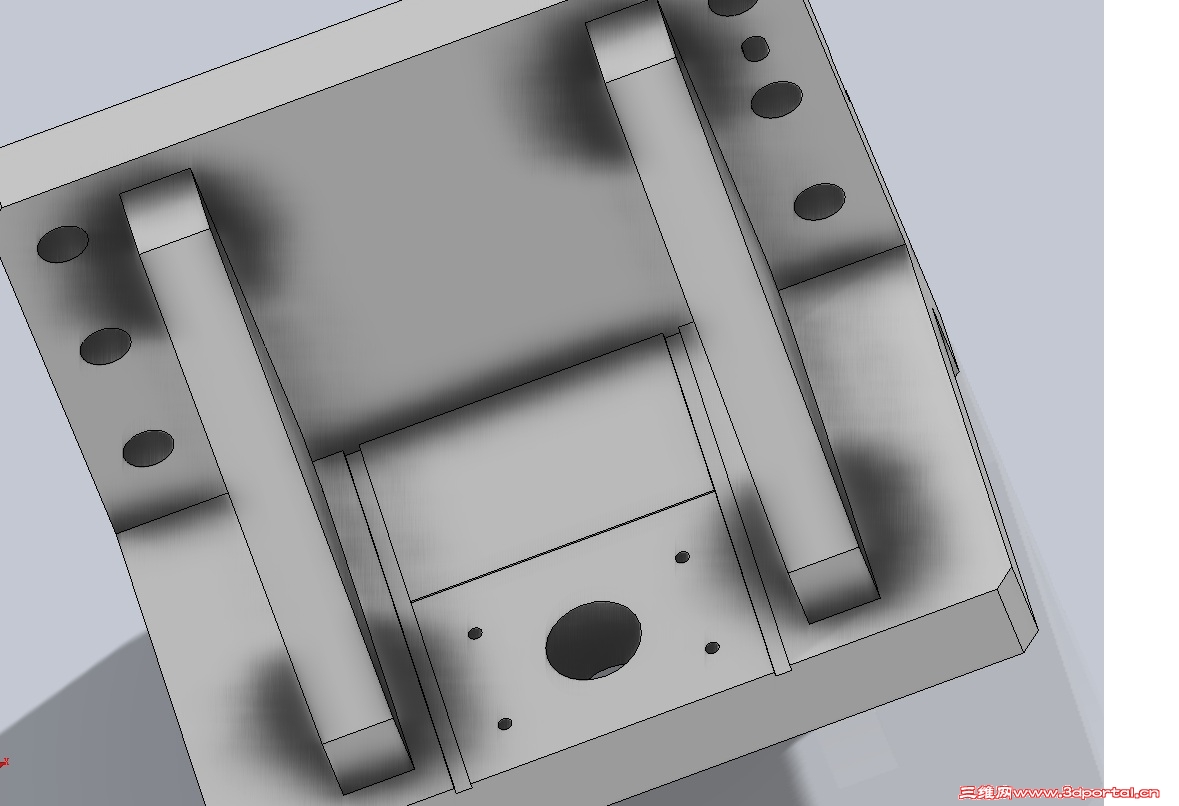

公司设置的模板作出的零件自动带渲染,导致操作变慢,怎么去除阴影的渲染效果啊?

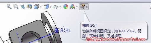

如图  在试图设定里  你设置下看看

阴影区是表示焊缝?

有可能是realview的效果,关闭了就好了
