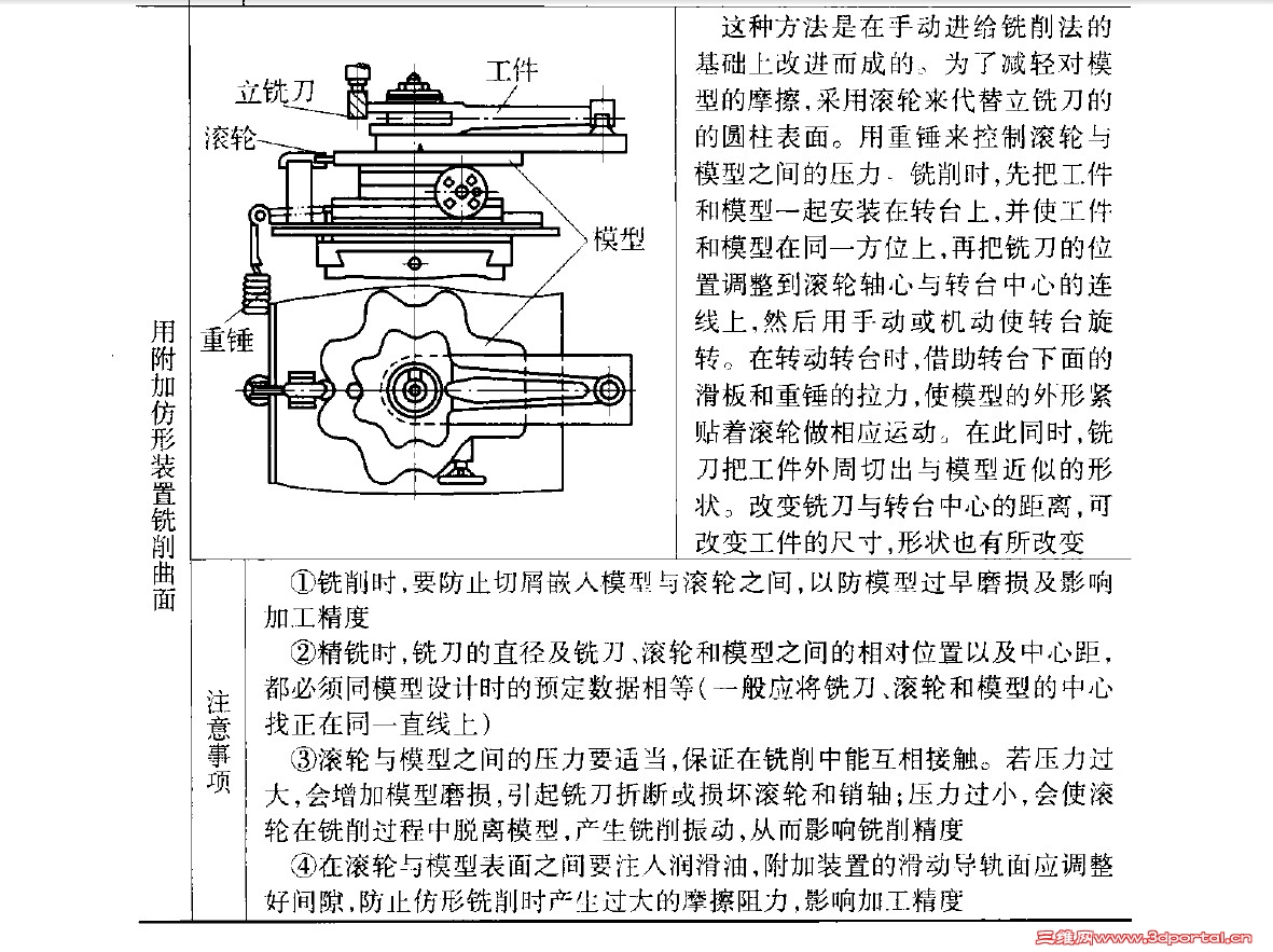

求仿形铣削工装,机床为万能铣床

看看这个也许会有帮助,差不多都这样,现在一般都数控铣了,这种用的不多了

不能这么说.
* f' A5 ~9 \3 @2 ~$ l& `3 R8 ^5 w对于大批量生产,还是仿型铣的成本低廉,对设备和人员要求低。8 V5 p0 o. g8 e+ ~% V5 G- L& w
再者,对于利用一般铣床来进行标准化加工,仿形加工是最好的办法。
