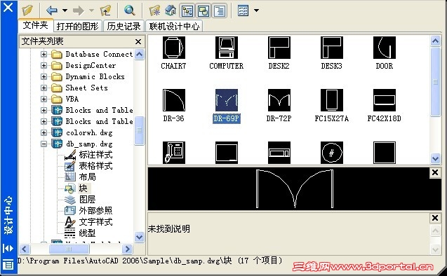

在Autocad2008中怎样将某个特定的块删除?* N* {3 k1 ^8 Q8 ~6 D
另外,怎样将其他图形文件里定义的块引入到自己的绘图模板,并使其属性更改为自己模板内的属性

绘图界面中的块,你可以用“对像过滤器”来进行选择后删除干净,然后再用清理PU命令进行图块的清理,。
9 M$ {! Y9 j, ~8 A& {- I, I4 D; S; h1 B5 t) i
要引用别的图纸里面的块,你可以在“设计中心”里面调用。

在Autocad2008中怎样将某个特定的块删除?1 p# }5 Q0 q5 [' E9 i& ~) T2 |; ~
答:在文件的格式选项里可以删除。- w) ^' n7 g5 U7 |' d
) o1 j0 B" X9 A$ a- ?9 [- m
另外,怎样将其他图形文件里定义的块引入到自己的绘图模板,并使其属性更改为自己模板内的属性?1 s+ U$ r8 n0 l7 K9 [& L: d4 O8 L
答:先将其他图形文件写外部块,然后本文件再引入刚才写的外部块就行。# _) I8 a. _! |8 e
