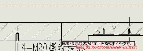

台阶剖时转折处多出一条实线,右击无隐藏边线选项,在视图上右击选择隐藏边线后,再选择这条线会显示上色模式中不受支持.

& D$ F% @0 k( m0 ~! K* T如之前所述,单纯的点击线的话隐藏边线这个图标不出现

6 Q- v( H% d7 K这个治标不治本啊,不过也是一个办法,只是在画另一幅图时就没这个问题,所以关键还是这个上色模式是怎么回事,能不能想办法去掉

非上色模式下可以隐藏这条线,上色模式下是无法隐藏的,但阶梯剖建议用直剖命令完成,可以不带那条线出来。

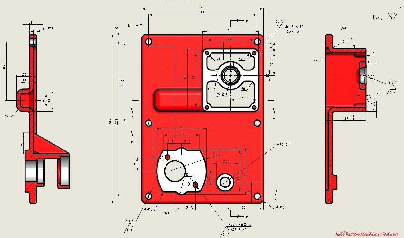

' x$ {9 Z( y6 T! M# w0 h剖视哪有上色模式的,明明是你在胡整。
7 f# @6 K0 a9 x7 ?+ J; @' n- r天花板,你是高手,请斧正:, L7 F1 d" R* {' e) N3 G. o% v5 ]" R
41.jpg 1 Q9 }7 g/ O, f; H) y9 D' F5 k

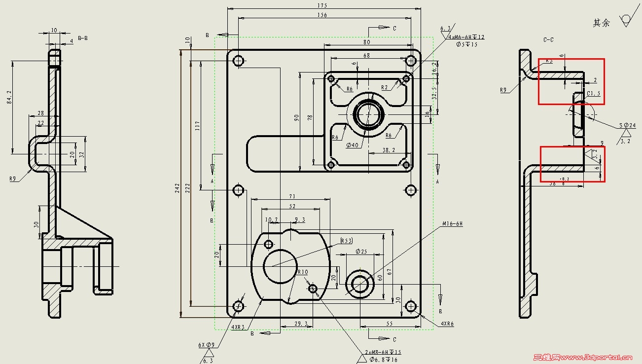

, E# a5 ]* J  Q1 a% u2 t4 n. f如果不采用上图的上色模式,下图中红框内的凸台怎么显示出来?我不想采用隐藏线可见模式,那样虚线太多,很乱。
" ]% H; k* k. n0 c
7 m) q; i0 f, j( J1 F
" P  A/ `5 M" _5 W( V+ k! v$ q
阿帕奇 + 3
