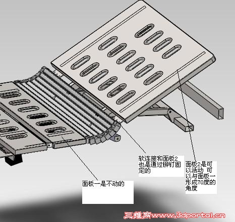

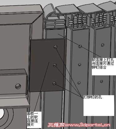

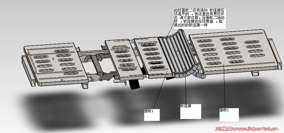

在装配体重中,软连接如何与面板2一起活动啊  请大家帮忙看看  文件太大 传不上来 咋办

你得把软连接当成装配,一个零件一个零件的装配上去,这样它才会如实际零件一下有物理碰撞效果。
8 a5 K: ?1 N- x9 V& G! b! V软件能有那么聪明的大脑知道它画的东西干什么用的就好了4 w1 l& H8 X  Z, b/ D1 p% C5 E
软件就知道它该知道的0和1,你要让它乖乖给你干活,你就得如实的按人家软件的路子告诉人家:lol:

9 ^: ?% h; _! w# w0 z$ a这个软连接要拆开单独到装配体里面装配吗 是这个意思吧
$ B* g% A' O5 x8 q' D, y
4 D$ F  T: _7 h4 {% N+ M$ }1 m你画的东西不论是什么软件都不知道,只有你赋予软件能懂的说明,它才知道
4 F- d9 @3 ^& p* U这是就软件,而不是大脑
