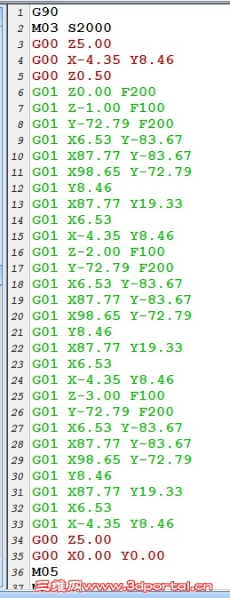

MasterCAM后处理如何设置让G01与G00变为非模态?4 S1 P6 p% C0 x6 G' H8 I; ]+ n* C
每行运动程序里面都有G01或G00,请见样例图。

没办法,我这边一个数控系统就要求这样G01 G00非模态的。
发表于 2013-5-23 15:05:11 | 显示全部楼层 来自: 中国上海
打开后处理,搜索`sgcode替换成*sgcode,保存。
. @, e" a6 `( r- P: W( c' [1 N7 @' w. }# d2 @7 v  h
PS 这样最简单,不过这样G2 G3也会每行都输出

首先感谢您的解答!
3 \- f$ }: C! H" M% |  m9 f/ }我打开后处理文件,搜索不到`sgcode,! K" {3 m1 s% a4 D9 O
*sgcode倒搜索到好几处。

发表于 2013-5-24 22:09:46 | 显示全部楼层 来自: 中国浙江宁波
cyxcpyzc 发表于 2013-5-24 17:20 static/image/common/back.gif
5 G  F; g+ S& ~, V, [* q发上后处理,帮我看看。谢谢!
) a! n- e3 i& O你这个有`sgcode啊。。
 楼主| 发表于 2013-5-27 15:00:15 | 显示全部楼层 来自: 中国福建福州
路过不买 发表于 2013-5-24 22:09 static/image/common/back.gif
! Y! M3 S2 `; ~: {4 _3 g你这个有`sgcode啊。。
' X, F% X* L+ N. b 谢谢您!问题已解决!
