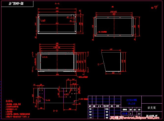

[已解决] 求助这个图纸如何展开好
发表于 2013-5-23 15:02:23 | 显示全部楼层 |阅读模式 来自: 中国江苏苏州
这个箱体件,不知道怎么做比较好?" g. m) P8 s7 U9 h, A2 C- C  E5 ]

发表于 2013-5-23 20:02:53 | 显示全部楼层 来自: 中国浙江杭州
越是简单线条的图越比较难看,剖面线也没用。
发表于 2013-5-23 20:29:46 | 显示全部楼层 来自: 中国浙江杭州
不大看的清楚
发表于 2013-5-24 08:10:53 | 显示全部楼层 来自: 中国山西太原
直平板直接下料,内层有几块需用折弯机折弯,然后对焊,没有太复杂的展开下料。
驿马狂奔 + 3 应助
发表于 2013-5-24 08:22:52 | 显示全部楼层 来自: 中国上海
在 4# 的基础上 还要算上个折弯系数
