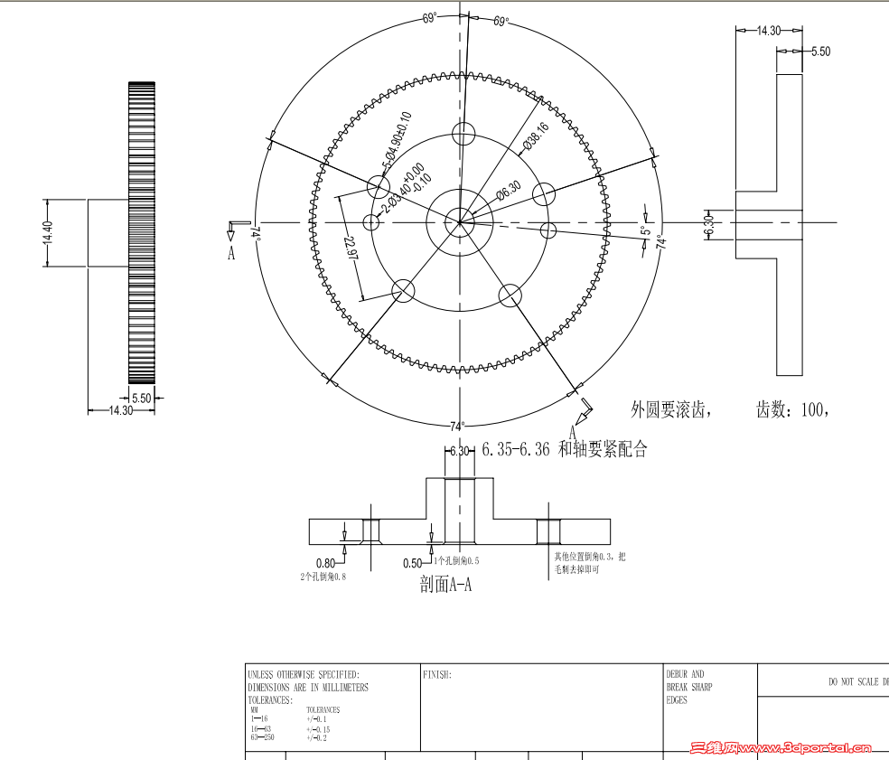

  求大神帮忙。
齿轮不用画
齿轮不用画
请按此图加工 SAN-851 齿轮 钻孔.pdf
144.69 KB, 下载次数: 17

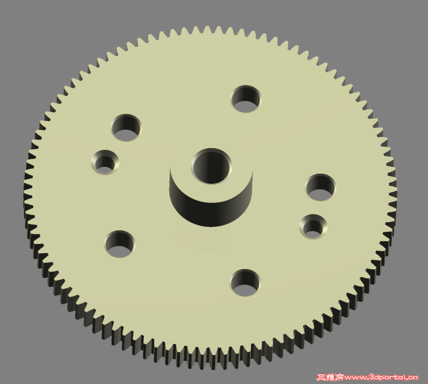

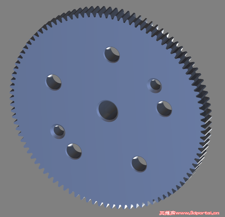

本帖最后由 lvdeping 于 2013-5-25 15:45 编辑 4 q* m( P! }$ z8 f+ ~/ U/ _
6 A! \# y- W1 L1 Z: ?. i你要求助应贴个图,叫人花币下载来帮你有点不厚道。
1 a7 r$ F. b+ C- \这图纸可能是外企所为,与国标相差甚远。图纸好象缺少齿形参数,起码得有模数或外径尺寸(也许是我没看懂该图纸)。) m" d" @! z# I% Y- V# K! q+ h
0 w3 g' L! X* g0 H+ f" ^) n; a9 e% k! s4 T8 [6 @% o  \% V; c1 R( D
用原图转换成的三维图:
$ ?3 {9 m. i. q& V; N
6 [9 p; \: k) @8 v9 V0 d/ [) I4 S3 y, Y* g! j
2005llnn + 5 技术讨论

' v( v; X" @4 V除齿形尺寸外,其它的能画出。今天公司已下班,明天有时间的话给你DWG文件。
1 V- O, L" q  V/ V" j
4 B8 y0 U4 N$ l+ c) k% [上面的三维图是用你的PDF图直接转成CAD图后生成的。

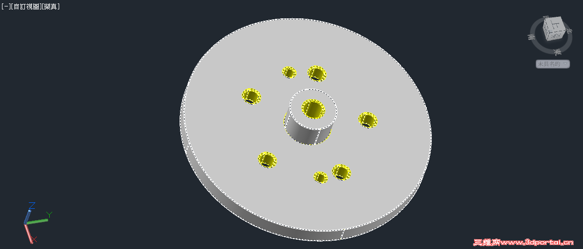

/ ~% v. V8 _4 d3 D4 O5 w6 g9 l  你用什么软件转的呢,我转成CAD格式后,会卡死。而且还多了几根线。所以就想自己画。可是看已知条件又画不出来

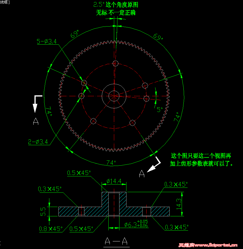

你要是齿形不管的话是可以画的。主要是5个4.9孔的定位,我的理解是下面的74度是对称于中心线,不然无法定位。

    要是这样的话就可以画出来了,可以这样理解么,图纸没注明是中心线,我也用的是PDF2CAD呀,怎么转成之后,有个孔不在圆的边上

; I  M2 S- R2 R' X  我转成CAD格式标注了下,不是在中心线哦。因为转了之后有的孔不在圆的边上,还是不能用。

“转了之后有的孔不在圆的边上”是什么意思?我的理解是5个4.9孔与2个3.4孔是同一38.16圆周上的。
8 y. e5 o" d4 X- \  U( p' O转换过来的图纸直接用CAD标注尺寸肯定是与原图有误差的,你如要真正正确的尺寸只能与提供图纸的客户联系。7 z5 M& E& Z9 v! t& r- z: e- t- E

& ^: z1 B5 X2 r& T) a 是啊,7个孔是在38.16的圆周上的。 可是不是均布的。又没有其中一个孔用来定位,不知道那里下手了,不是要函数来算吧。、

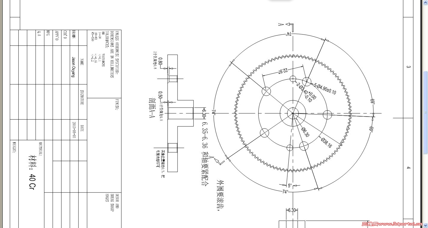

: C  I6 p6 c/ |: ^$ A三维图上面的朋友已传,这是二维原文件:3 U6 A1 M3 _( o
SAN-851 齿轮 钻孔.zip (244.68 KB, 下载次数: 5)

     就是我想知道,按原图中所标注的已知条件,能把这个图画出来吗。齿轮不画,就那7个孔。 如果可以改怎么画呢。
