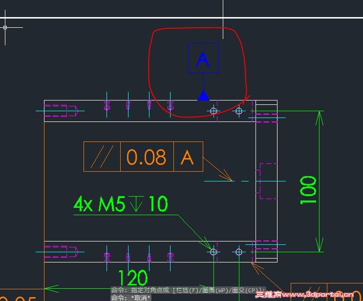

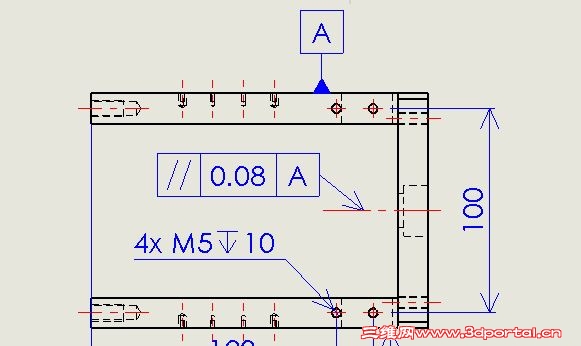

如题,附上2012原文件。请高手解决。

我试了好久,没研究成功。。。大哥,我上传了源文件了,如果大哥你有时间的话,能不能帮忙研究下。。谢谢。。

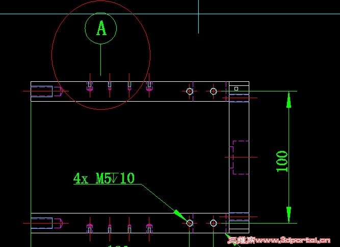

我现在的做法是,用ISO 的设置...

1 a4 a# I; }! j" E- D改换标准8 k. Y; J5 U! d& T: {

iso是如何设置的,求教
