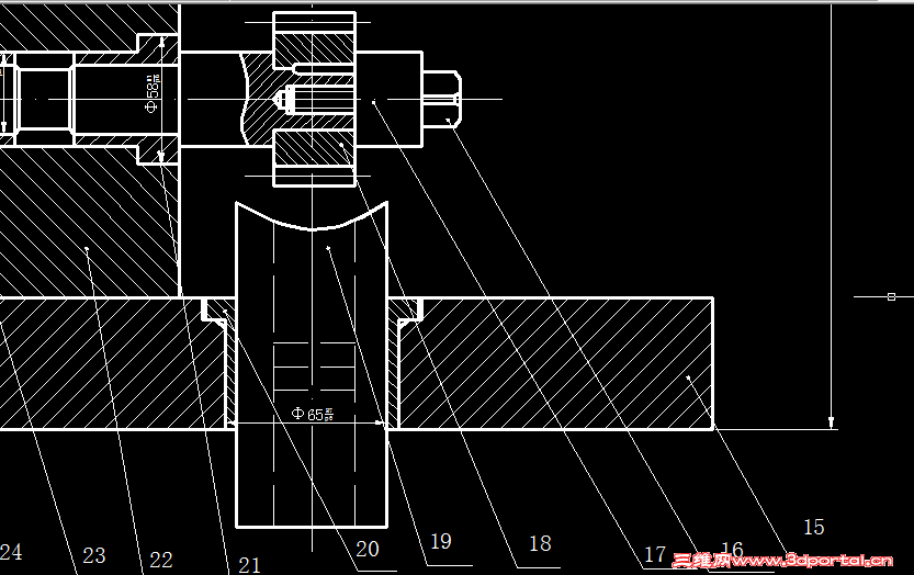

在此先谢谢三维网的广大朋友,一直以来给我很多帮助,我也学到了很多东西,最近毕业设计遇到很多麻烦,请大家帮我看下那个齿轮可以那么安装么?那几个零件是什么?是干什么的.尤其是17号文件。,; `/ f4 \2 n+ k" \5 s
17号零件是什么》好像是销钉
17号零件是什么》好像是销钉

发表于 2013-5-26 11:06:05 | 显示全部楼层 来自: 中国河北石家庄
件17右边的方块是一个单独件么,固定块之类的,装螺钉用于齿轮的轴向定位?是不是标错了,是件16螺钉?的一部分
发表于 2013-5-26 14:24:19 | 显示全部楼层 来自: 中国山东德州
这哪位大神画的?件16是平头螺栓,件16和17是一个东西吧,齿轮右边的应该是个挡板,螺栓紧固挡板,防轴向移动,不过这挡板画的容易造成假像啊

0 ^. o  y9 k: J$ v; ^$ n" S7 T0 ~是这样啊,那个剖面有木有问题啊,那个键要用圆形键么?这是我照书上画的。

发表于 2013-5-26 23:07:37 | 显示全部楼层 来自: 中国湖北黄冈
16可能应该标在键上,位置标错了。另外件18齿轮上的键槽深度是不是太画深了?
( p+ o/ ]) c# r7 S件20是圆形的吗? 虚线19号件是什么?是不是同步带?如是则18件应该是同步带轮,而不是齿轮。
( v9 o) C1 B$ {- D' W' t9 p16、17如果是一件螺栓,那么与之相配螺孔就画错了(未拧螺钉部分外面应该是细实线,里面是粗实线)。
开亮 + 5
发表于 2013-5-27 07:53:55 | 显示全部楼层 来自: 中国山东德州
本帖最后由 binghai05 于 2013-5-27 07:56 编辑 * _, @. u4 o3 L% J2 _/ u2 S" P
日落行者 发表于 2013-5-26 18:11 static/image/common/back.gif$ x1 r. G9 U$ d- N* ^3 k
- x6 Z4 g2 x. C( K5 h
圆形键可以,图上齿轮的键槽左边应该是个通槽的,要不然你齿轮怎么装上去,齿轮上下剖面线的剖的不一样

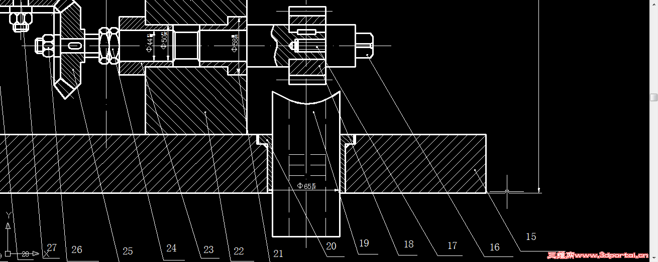

( j+ J- Q3 Y: N- b/ Z4 @http://C:/Users/Administrator/Desktop/QQ截图20130527144710.png综合以上大家的意见,我把它改成这样子,不知道可不可以?那里是齿轮齿条
