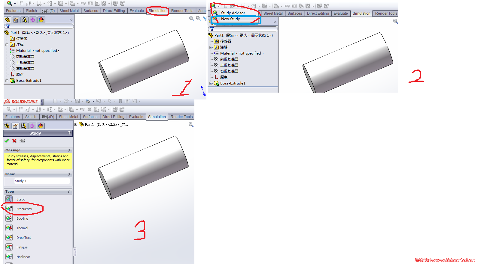

··希望有人能回答下··我就想测下频率·
发表于 2013-5-27 10:29:07 | 显示全部楼层 来自: 中国辽宁盘锦
如图
 楼主| 发表于 2013-5-27 20:14:02 | 显示全部楼层 来自: 中国江苏南京
阿帕奇 发表于 2013-5-27 10:29 static/image/common/back.gif. y$ I6 i% \2 V* p. ^' d; v1 b  t
如图
9 S$ z: w+ z) F( g% W, g5 n谢谢
