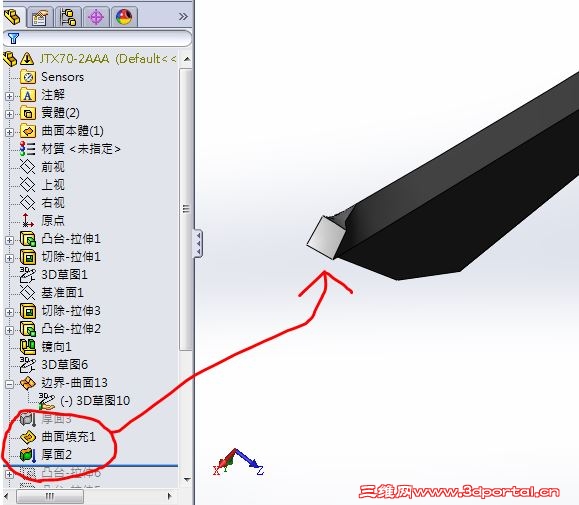

一个造型中曲面不能加厚,请教,如图

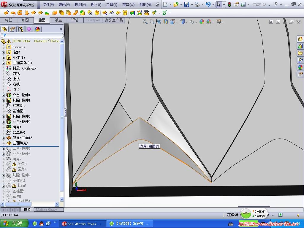

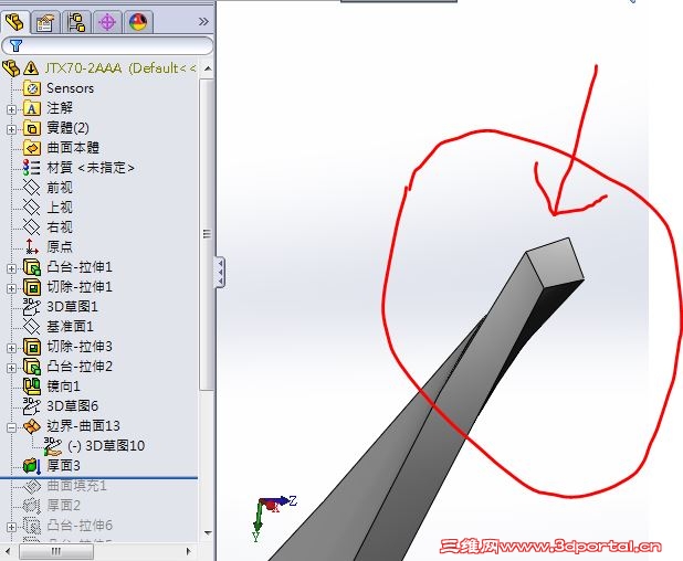

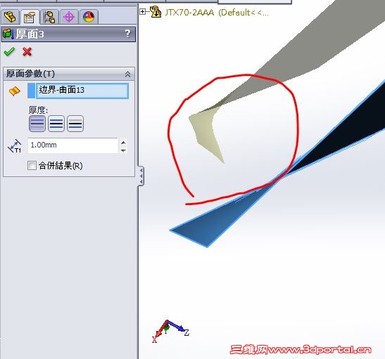

經測試l兩個曲面如果設定肉厚在0.5時都可以完成,原因試尖角處有扭轉太厚扭得立厲害就成形不了.1 f& u) C2 c: S" p7 R
