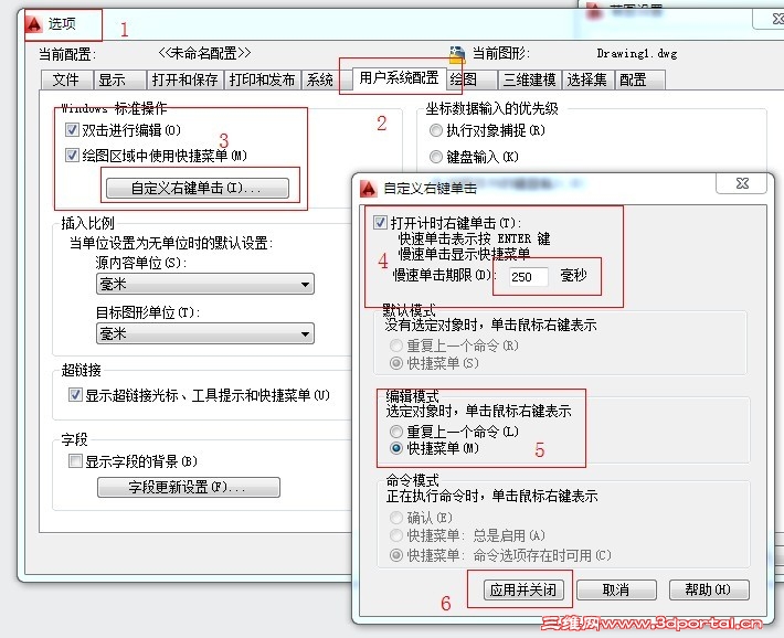

发表于 2013-5-31 09:30:46 | 显示全部楼层 来自: 中国北京
选择怎么找出来,都知道的吧,设置一下右键单击,步骤4中设置你按住右键的时间,可以当回车,当然也可以出现快捷菜单,快捷菜单中 就有复制选项,不知道是不是楼主需要的。 我的设置 鼠标右键当回车相当的不错,

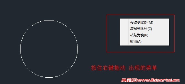

发表于 2013-5-31 09:32:44 | 显示全部楼层 来自: 中国北京
本帖最后由 zero_lanlan 于 2013-5-31 09:38 编辑 - i8 V$ ~, I0 [
6 D! c, \6 D/ _" o2 y/ H5 I 截图1.jpg   r, t  ^; c* ?6 [  R; j  I  [2 O; O
/ u. ^0 A9 b  y另外呢  楼主按住右键拖动你想要的物件,或者块之类的 也可以移动或者复制的。·
