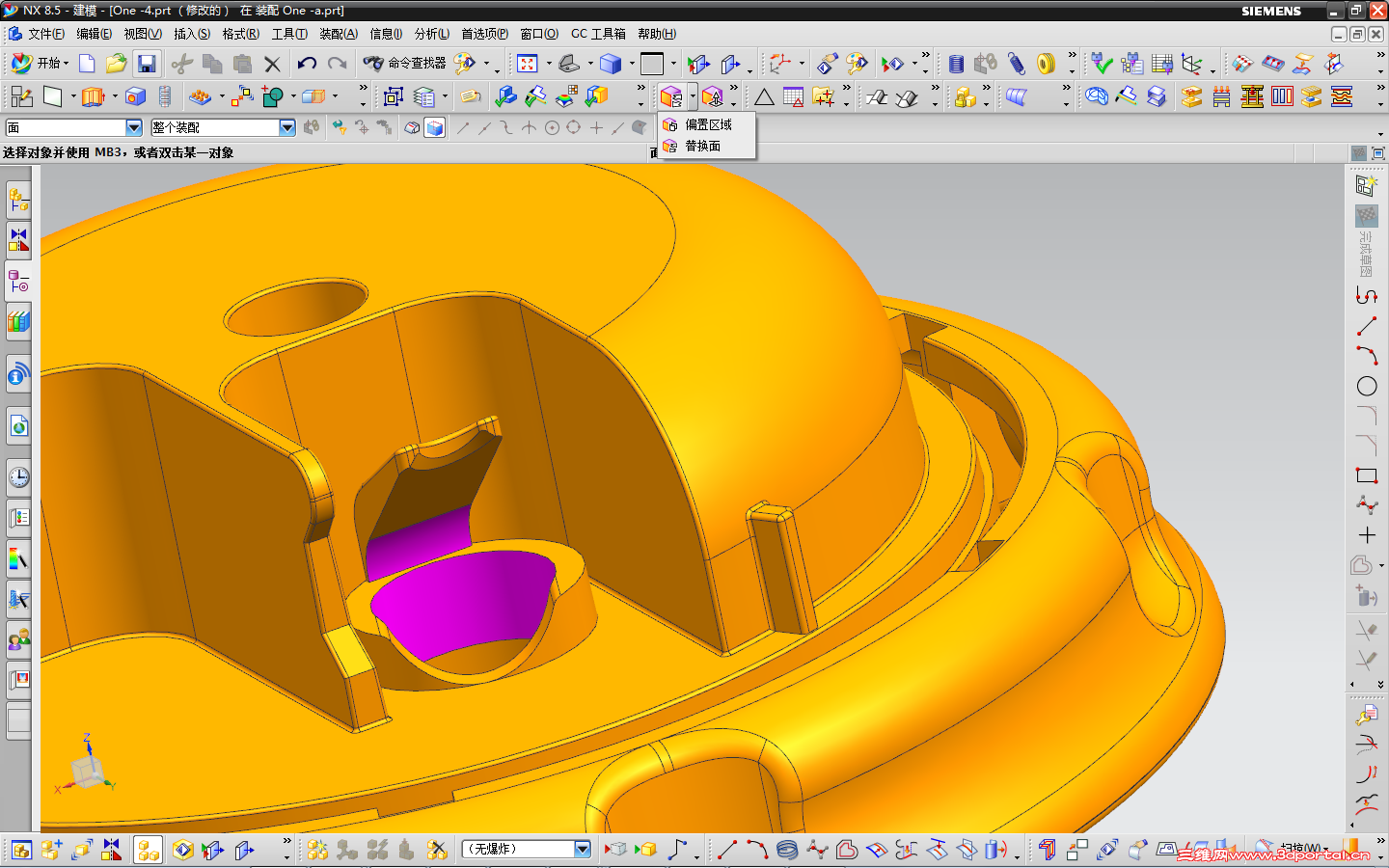

[求助] SW里面有像UG里这样的一个面替换另外一个面吗?
发表于 2013-5-28 16:41:39 | 显示全部楼层 |阅读模式 来自: 中国广东东莞
本帖最后由 Jansenchen 于 2013-5-28 16:45 编辑 3 i4 c  x, O6 V4 R' `: m* @, {# F4 @
" x* @/ b4 E4 M' r. V+ l3 G
UG里的图示:- B0 A' G% W# L) w: Z0 H2 D" ~
     替换前:
/ M0 k/ n( w0 j  r2 I
+ j7 _5 W$ D2 A2 C$ i2 ?% i
# Z/ ~; `! h( l+ U- Z    2013-05-28_162040.png
1 v9 {* P/ f5 N7 G1 f5 {: l  P% I  G, d& j2 o& i2 ^, w
& E, ^' f* ?7 [  X替换后:
* K0 e( t. H3 O8 r! B    2013-05-28_162429.png * o+ F, ]+ p" k. [# E; l* v
/ [  v( |0 Q3 p7 M
0 B3 i& I$ \+ G
) H9 r% }7 r6 [: w4 G# X
) [( m- a$ K: o0 r/ b
/ C3 r% W/ Z4 T$ c7 k  请问solidworks里有这样的功能吗?7 z0 M7 K/ L! q+ ]+ |

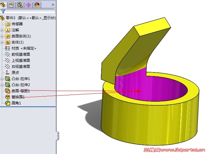

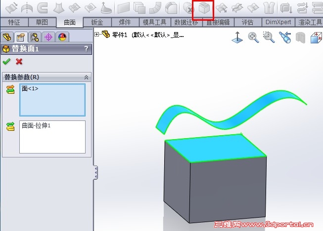

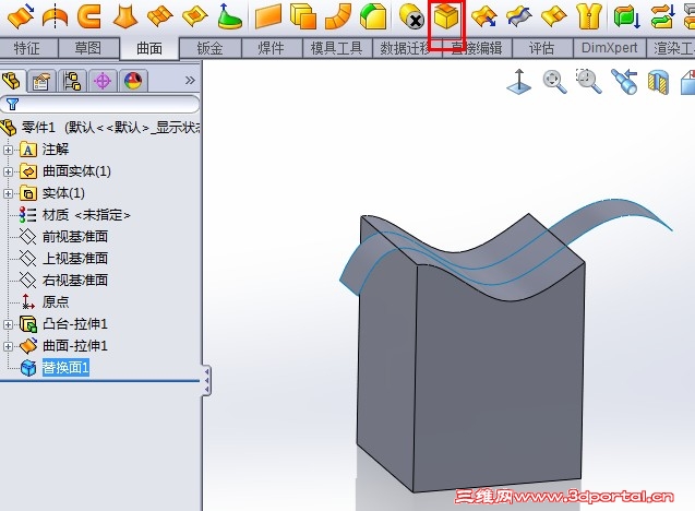

发表于 2013-5-30 14:15:57 | 显示全部楼层 来自: 中国山东潍坊
当然有:
; i6 X5 q2 \/ R7 L! t3 D 47.jpg , x1 s. @( A3 F* P6 m
