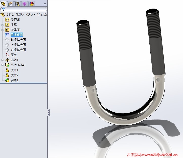

请各位高手帮我怎么用SW画U型螺栓,中间需要压扁的。扫描不好,不行啊。都是不准。

如果是使用标准件,则中间的扁用切除拉伸即可,外观像就行。
' b6 f7 K% s. D如果是做这种螺栓,就用放样特征建模。
( U6 Z5 ^4 s2 r  b  q8 Q可以给我个视频教程吗?刚学习,不是很懂啊。高手帮帮忙

发表于 2013-5-30 12:27:17 | 显示全部楼层 来自: 中国山东潍坊
654054148 发表于 2013-5-30 12:15 static/image/common/back.gif" K4 n! E; Q/ E; X# @6 J, e
我分段做了啊,就是不行啊。扫描出来不对啊。
) \; t5 C4 w+ C. u9 v% q) ~6 }天花板的做法是很基本的,没扫描什么事儿:  A7 F0 w& m2 u7 [& f$ T
/ R8 N& s& d9 d U型螺栓.rar (162.72 KB, 下载次数: 26)

发表于 2013-5-30 13:57:02 | 显示全部楼层 来自: 中国山东潍坊
654054148 发表于 2013-5-30 13:40 static/image/common/back.gif
8 ~5 `  M8 m- U/ D8 C+ R- _0 Q朋友,你的是2012的版本SW,我用的是2010的版本SW.能给我个2010版本的U型螺栓文件吗?
6 M: q( e, |+ F9 y  k2 p我的是2013,2010早就不用了。看图吧,有特征树等同于模型。
