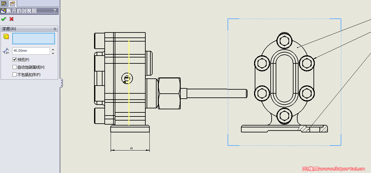

孔剖切不出来,深度我已经选择了底座总宽的一半

SolidWorks2012啊 上面的是齿轮油泵工程图

那黄线都显示你没剖到位置。
8 z" @& B- X, g3 S可是我改变剖切深度黄线也没变化,我试过在泵体里用同样的深度,结果显示出孔,装配体就不行

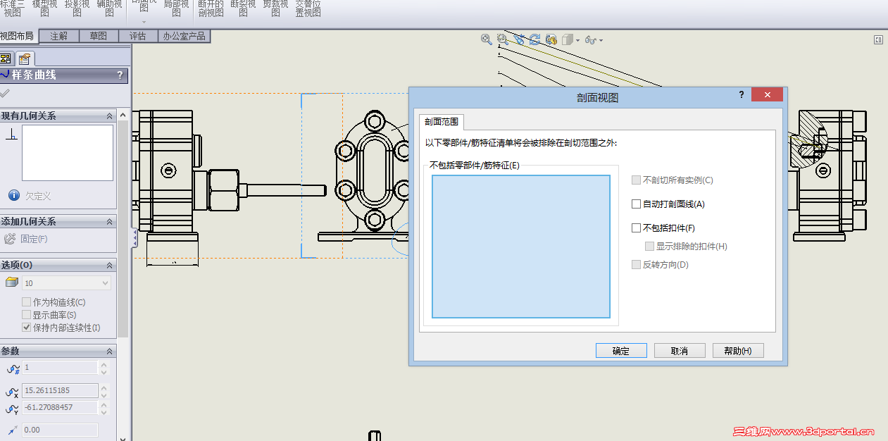

此时左侧对应弹出的菜单应有时时动态的那个选项,勾选
 楼主| 发表于 2013-5-30 09:25:47 | 显示全部楼层 来自: 中国湖北宜昌
不太清楚该勾选哪个,严重怀疑我的装配体有问题
这个是装配图里剖切是弹出的,泵体零件图里没有

没有,只有预览,自动加剖切面线,不包括扣件 三个选项

是局部剖这个命令

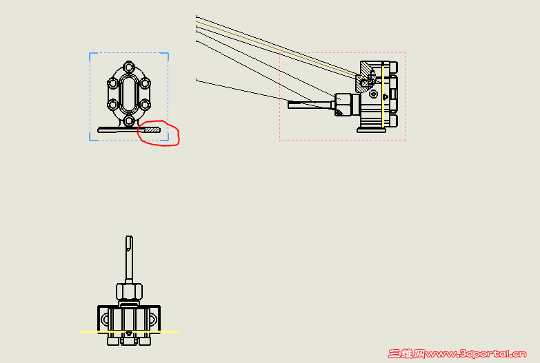

找到问题所在了,当我深度选择0.1时候,黄线显示在左端面也就是泵盖边线,而不是我理解的在泵体底座的边线,直接造成我输入的深度剖不到孔0 Q% S- D5 o4 ?) [
还有就是我勾选预览然后更改尺寸,黄线有时不移动
