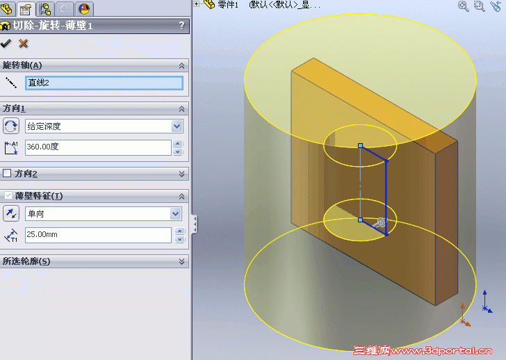

solidworks旋转切除中有反侧切除选项吗,怎么做到?
发表于 2013-5-29 14:24:20 | 显示全部楼层 来自: 中国浙江杭州

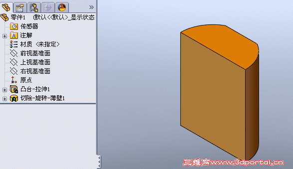

旋转切除似乎没有“反侧”选项。- u- R4 L3 v3 C
楼主可以试着用“薄壁特征”来实现你想要的效果,比如下图:3 R# J- O- u5 i" L: E
1.gif ) h2 v2 L% E3 \5 g' d' E
