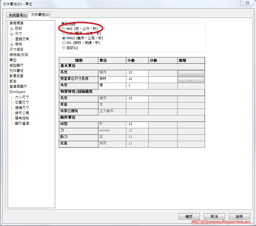

我开始装的时候设置的尺寸标准时CM,现在想改成M,怎么设置啊,小白求教育- B; _: p# G" |! i# o  |5 \

上面功能列,"工具"-->"選項"-->"文挡属性"-->"単位"
% _  t/ v8 N- t: R, A如附图
