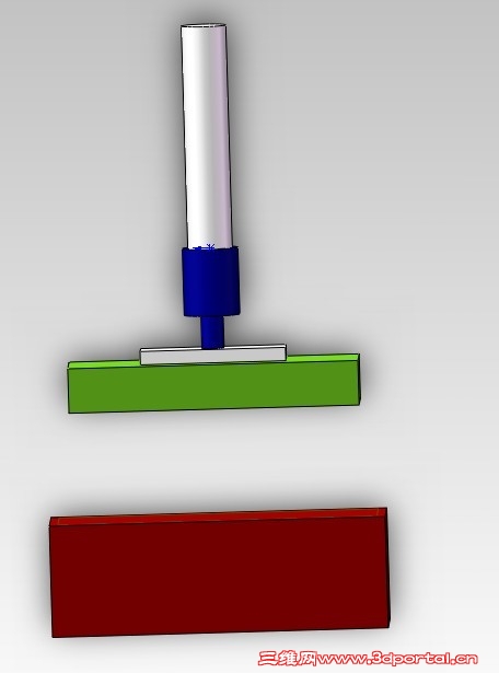

如图: 它的动作是上端下降,(白色是丝杆,下降时丝杆是不会旋转的),当压紧到红色模具上平面时丝杠会旋转一圈或半圈后停止 ,抽出里面的空气检测产品,完成后,上端上升到初始位置。蓝色部分是SMC的浮动接头 ( k' C$ g+ m. C0 w7 Y; c
现在的问题是:当压紧到红色夹具上平面时丝杠会一直旋转(工作一段时间后有磨损)不能压紧下模。请问有没有更好的连接方式或结构?& Z4 g% `- }1 T0 t9 X$ z

可以在控制方面解决,你不是说压紧后丝杆转1圈吗?那我就装个编码器,转1圈就停止!

加位置传感器,感知绿色与红色结合,发出指令让丝杆开始转动,转动轴向的移动距离 1. 用行程开关发出到位控制信号;2. 用PLC发出编码数,用步进电机控制丝杆转动多少。第一种方案是普通电气控制,成本低、简单,第二种是用PLC、步进电机,控制、移动精度高,气派,但成本高。具体要依使用要求选用。

用弹簧或气缸解决就可以了啊,还丝杠干什么?

楼主问题有两个,是压紧后丝杆继续旋转无法控制呢?还是工作一段时间后丝杆磨损无法压紧下模?

用气缸或油压缸试试呢

0 L$ |3 t' `! D* b! {可以加装一个压力传感器,或是把机构搞成别的象偏心、凸轮等等,其实也是可以快速夹紧的机构,压力传感器现在来说也不是太大的问题,控制也比较简单一些,用螺杆不是不可以,只是有一个磨损比较麻烦一些,或用象定压式(可调压的)气动或油缸来压紧,只是这些精度能差一些。

) {; M9 W; d3 E是丝杆磨损后无法压紧下模

那样就要改程序和动作方式了

可以试试改变丝杆材质,处理工艺,或者买高质量的丝杆,应该会有所改善。或者就采取损耗件的态度处理,简单工艺,价格便宜,拆卸安装方便。在或者,改变传动方式,用液压,气缸等实现功能。

  E/ B( k, X# t, }简单的动作为什么要选丝杠?你们真的需要那么准确的行程控制吗?气缸和弹簧都可以保证压紧,而且磨损了也可以自行补偿,是最方便的,如果可行的话,应该比丝杠要合理。& t$ A. s/ W  b% \/ r7 t3 [  c4 a
一般来说丝杠是处理过的,磨损应当是非常小才对,不应当很快就影响你们锁紧的要求,是不是有材料的问题?

压紧的地方用一个端面轴承试试呗,这样就没有磨损的问题了。
# O+ a8 }2 m1 e2 T# h. e  M" a3 @
0 ~7 @0 q5 ]3 n, f/ k$ c端面轴承也称平面轴承,用来承载旋转轴的轴向力
