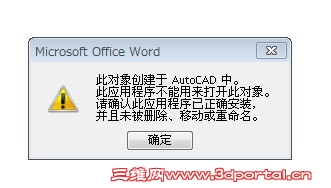

word中插入的cad图,再次打开word时点击不能打开,显示“此对象创建于Autocad中。。。。。。。。。”的警告!8 {( @  Z; b& |+ Q' h/ B& [

不知道你的具体情况,一般用BetterWMF 2013 for CAD 把CAD图形复制Word中。

两种情况7 ?& ]4 A) {# R0 d7 l6 K
1 你的CAD打开着呢,把它关了就是了。 6 [% {6 ~( C% x9 ^7 e8 a2 d
2 你的CAD和office 软件没"装"在同一目录下,建议你在D盘里建一个文件夹。只把它俩放在一起,最好先安Office .

还是转成图片存在WORD最好。你这种是用OLE加载的。人家如果没装。或者自己的CAD有问题就打不开

9 ]  S/ W+ o+ G& n应该打开的电脑要装AUTOCAD软件才行,打开时调用AUTOCAD内核打开。

先再CAD的工具----选项----颜色----白色,先把背景改成白色,再把所需区域框选,然后贴到word

彻底删除原CAD软件(包括注册表里的东西)) S1 C) y2 A  [8 t+ ^
然后重新安装cad就能解决该问题
9 n# g* H6 }; R! o& P
+ Z* q# [( n. f% R我今天就是这么弄的,已成功解决“word中插入的cad图,再次打开word时点击不能打开,显示此对象创建于Autocad中。。。。。。。。。的问题。”
