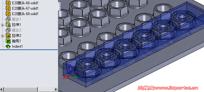

, J! I- h) q! h0 K) m1 ^" K. X请大家看看solidworks抽壳怎么抽不了 想抽底面5.0厚
5 L+ v) M# z7 W  g* B
: U$ e. [" h$ l  y- |提示:厚度值大于曲率的最小半径。抽壳可能成功,但可能引起不良结果,如坏几何体。若想找到曲率的最小半径,使用工具、检查。

但是我这个圆角是不能改了 因为我想要一个5-8毫米厚覆膜砂的芯壳 不知道怎么才能达到这个效果,请阿版帮忙

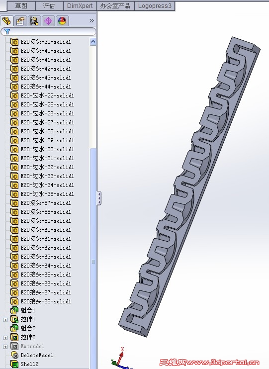

这个零件不知道怎么会事 单独抽一个型腔5-8毫米都能抽,如果抽整块型板的型腔就抽不了

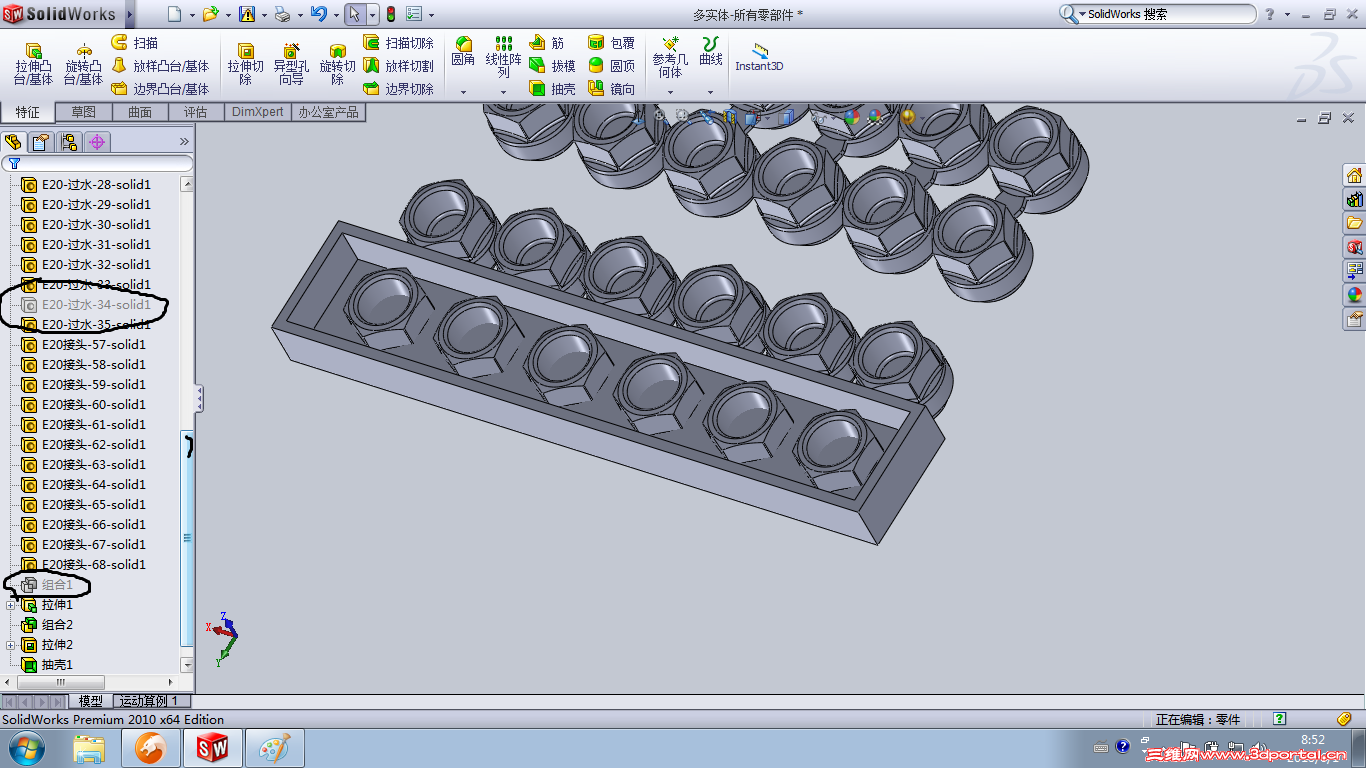

先把那个过水删除掉就能抽,然后再补回去吧) U! I$ L8 N0 M; H; S3 d
 楼主| 发表于 2013-5-31 19:46:27 | 显示全部楼层 来自: 中国重庆
请问asencwx 老师你是怎么删除掉过水的 ,能否上传那个文件 ,谢谢
 楼主| 发表于 2013-5-31 19:48:47 | 显示全部楼层 来自: 中国重庆
我怎么删除了过水还是做不到
发表于 2013-6-1 08:55:02 | 显示全部楼层 来自: 中国湖北宜昌
把过水压缩就可以抽壳,但是组合一好像有问题,你在把过水删了重新画下应该可以

圆角小于抽壳厚度就无法抽壳,
) E: o& R& w* k- x& k而且你这个抽壳形成的话也会是模具结构变复杂,覆膜砂的厚度没必要完全是一样的厚度,+ s; |* p- v  P. c1 P3 w
最好利用拉伸切除、旋转切除来实现,覆膜砂外壳没必要随形,厚度偏差2-3mm没关系,而且会使模具结构变得简单些,

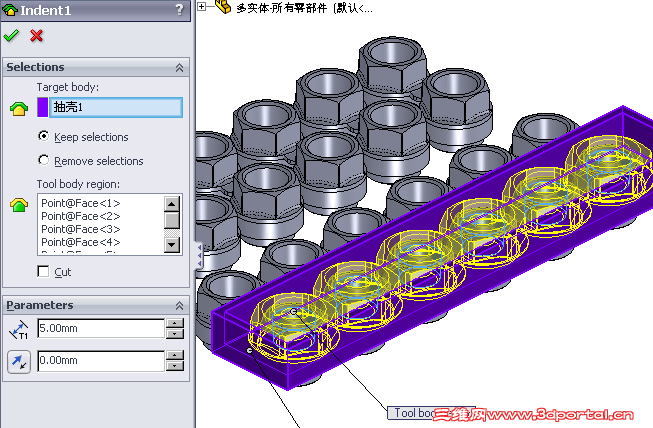

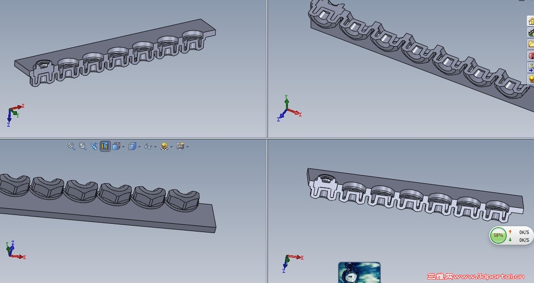

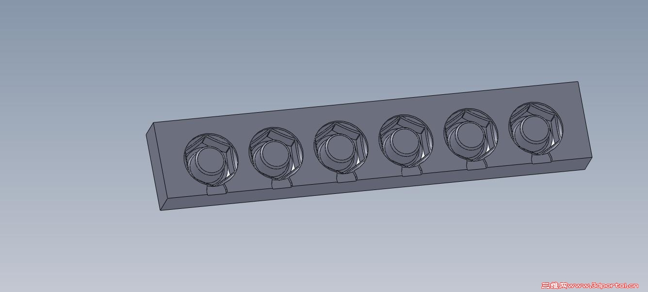

非常感谢Francis 根据你的提示 完全达到我想要的效果 谢谢
4 |) ?' r; g7 Z1 D( Y# ^3 ^' X0 U, \7 w- Q: c
& Y% F4 d# b$ P6 ]) j
4 B; f( P9 o6 y4 o' O
就是这个效果.jpg , M- D" w' d5 O2 L' ]
! o% S/ x2 k: T: R- O6 e% c. h
做覆膜砂小件可以不这样搞,但是大一点的阀门管件就要这样搞了
2 r7 ], z$ y- O. F# l. x' o) d+ T0 z
; y# C( T0 T  q. j& |! S, |9 z压凹这个功能切实好啊 受益匪浅
