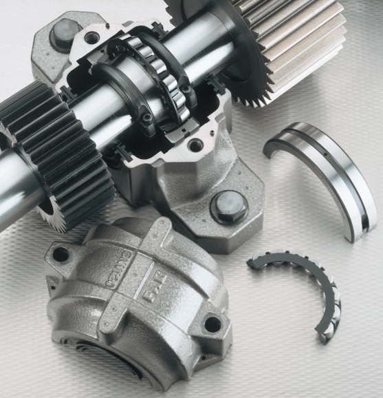

可以肯定:有.一般用在轧钢机低速级.转速一般只有几转到几十转.超过150转的国内厂家还没有应用先例.我知道至少洛轴生产剖分式的双列调心滚子轴承.

另外:剖分轴承有好多种,不只调心滚子轴承一种,剖分式圆柱就有单列、双列和四列的。
发表于 2007-10-29 18:41:44 | 显示全部楼层 来自: 中国北京
这里有几张图,看看吧.

剖分轴承分圆柱滚子轴承剖分和调心滚子剖分,前者用于连铸连轧。后者主要用于炼钢的耳轴。比较关键的项目瓦轴和洛轴选用较多
