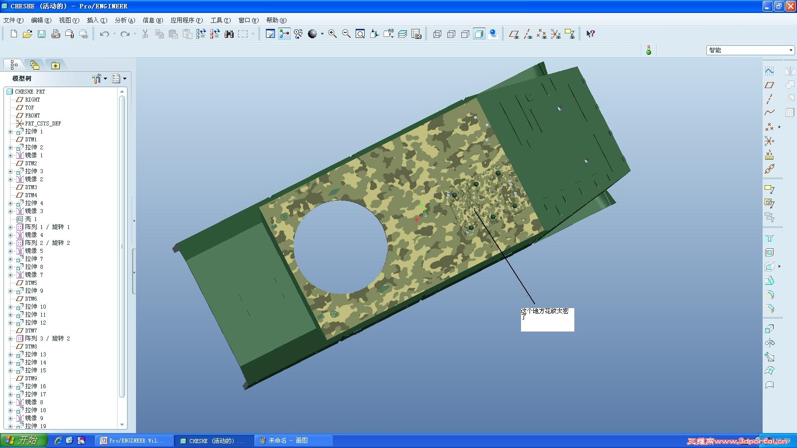

我在用渲染中的贴图功能时遇到如下问题:用图像编辑器把图片转为PTC tx4贴图,然后在外观管理器中创建贴图球,用该外观去渲染零件时,零件的各个面积大小不一,所以效果成了贴图的密集程度不一,面积大的,贴图展开,面积小的地方贴图被压缩。请求高手给予解决办法。( J% {. Q5 a1 |% @  g7 p$ J

是不是有比例什么参数控制没有设置好,造成原始贴图按比例缩小/放大贴到整个工件表面上?

应该不是,我还改了下图片的大小,贴图到零件表面还是没有变化,你看下我的贴图,就是想把迷彩图片贴到零件表面。
