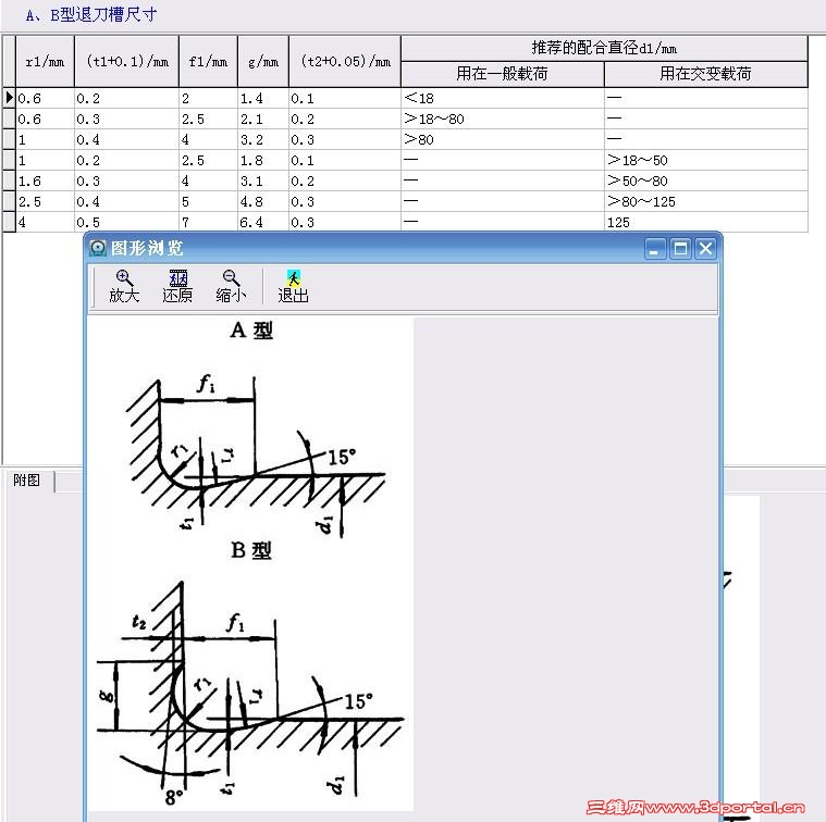

工艺孔没有标准,退刀槽标准参照GB/T 3-1997,搜一下论坛里,应该有
虎强 + 3 技术讨论

退刀槽 有要求  工艺孔没必要画  让工艺自己弄了
8 I& @1 W' @5 b如果是螺纹,那相应在GB/T 3-1997里有说法

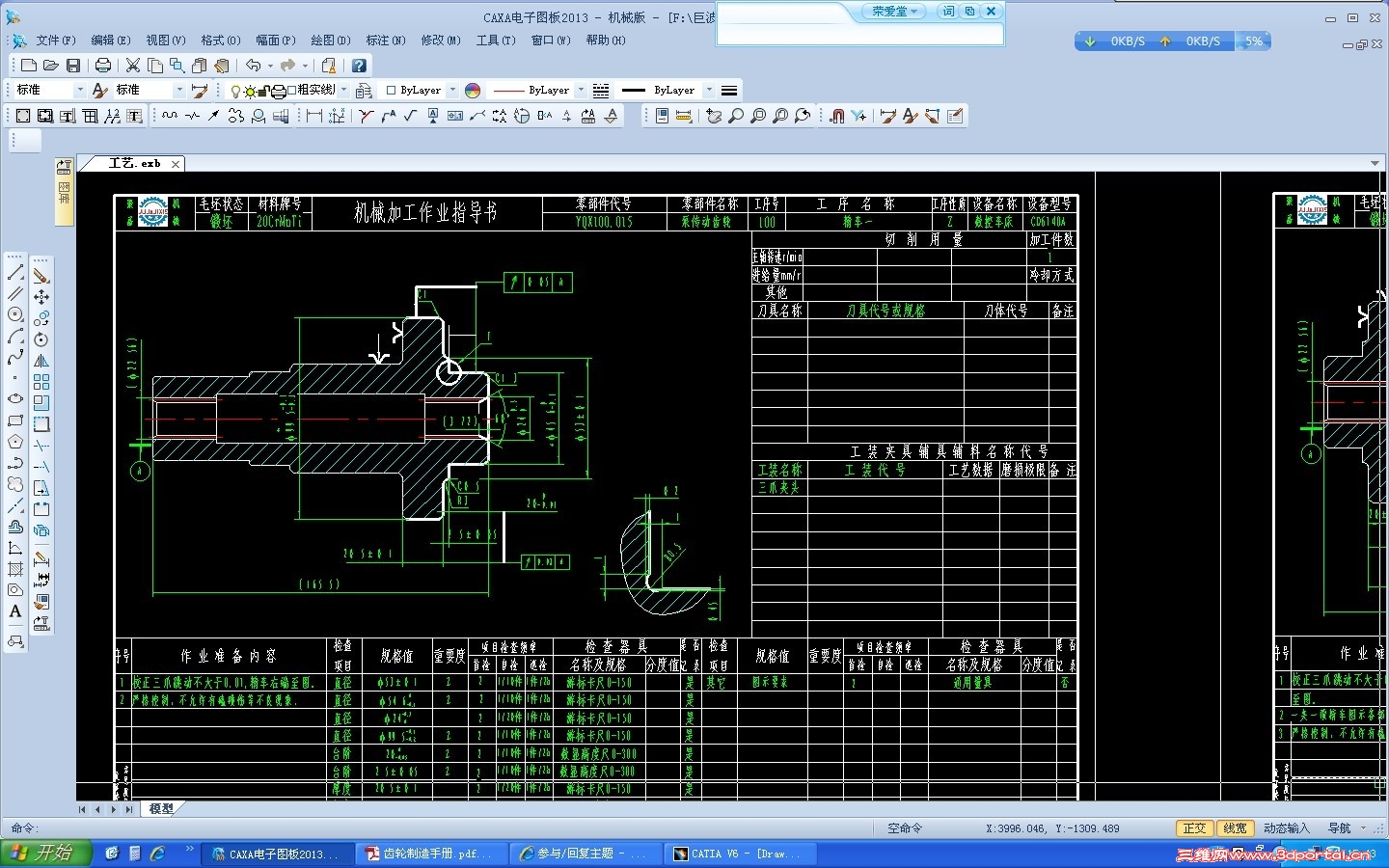

这个要看你是做为设计者还是做为制造者,像我们客户“主机厂”发来的图很多都无退刀槽这些的,但是有工艺要求(需要磨削才能达到),所以我们会根据实际加工增加退刀槽,实际加工工艺也不在工艺图上标注,而在边上画个放大图这样。
