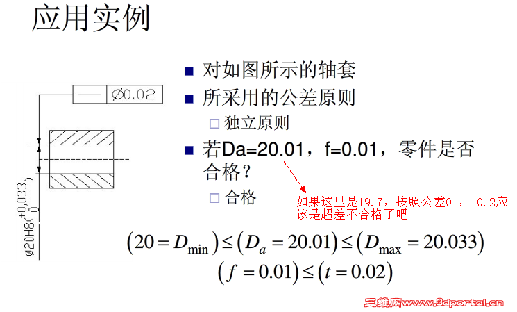

 楼主| 发表于 2013-6-1 15:05:21 | 显示全部楼层 来自: 中国上海
gaoyns 发表于 2013-6-1 09:35 static/image/common/back.gif5 E1 M& A7 q" D) W' }3 j
满足19.8~20.00只是尺寸公差要求,若尺寸在φ19.8时直线度又使直径小了0.1,为了满足直线度要求此时直径就是 ...
; A/ ]  u. P/ S' P
谢谢大家的解答,
* m/ M  K9 F( z. K, L. |1 X+ S我还想问下高工,“若尺寸在φ19.8时直线度又使直径小了0.1”这句话如何理解吖,个人理解是尺寸在19.8已经为最小,此时直线度公差也只能在0.1范围内变化. e  V* N, L& u/ K
! f0 M" h* }2 u8 x. T如果直径在小0.1,即19.7,不是超差了吗,那此图中的独立原则不是不成立了吗,希望高工能再指导下,谢谢

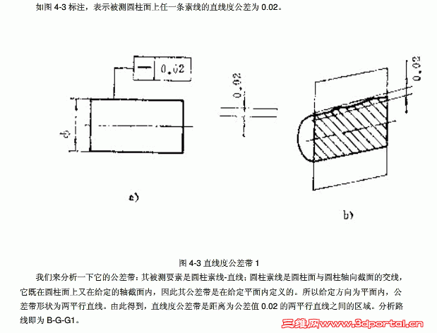

发表于 2013-6-2 09:26:52 | 显示全部楼层 来自: 中国河北
本帖最后由 xiangmengsuifen 于 2013-6-2 09:29 编辑 ! R# v8 ?1 c- P
2 }# A1 j$ U( G2 m4 V5 x0 }: M" J* X把原文贴上来
! q0 J! {* ?8 p: k- I: B 3.gif * P* p1 v; k5 s' O3 L; i
; G1 c# A! s7 o( d# W$ e) w0 m9 l; Y+ B' e9 y* g  w% M' i
参与人数 1三维币 +4 收起 理由
asdolmlm + 4
