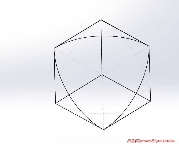

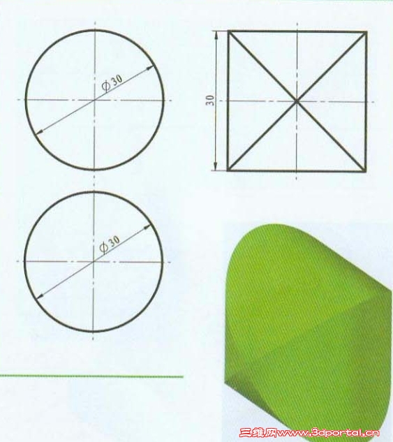

发表于 2013-5-31 15:05:33 | 显示全部楼层 |阅读模式 来自: 中国浙江嘉兴

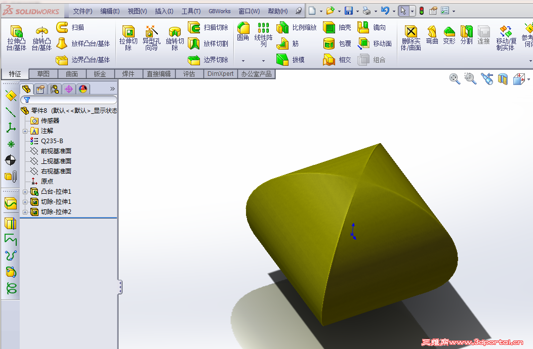

这个图怎么画比较好

源文件能看看吗

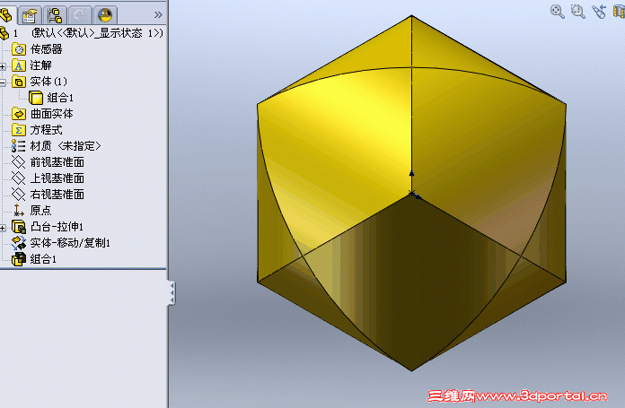

发表于 2013-5-31 15:56:21 | 显示全部楼层 来自: 中国广东云浮
未命名.jpg . J7 ~( b$ g( p, Q2 O
零件1.rar (60.75 KB, 下载次数: 17)
asdolmlm + 2 鼓励参与

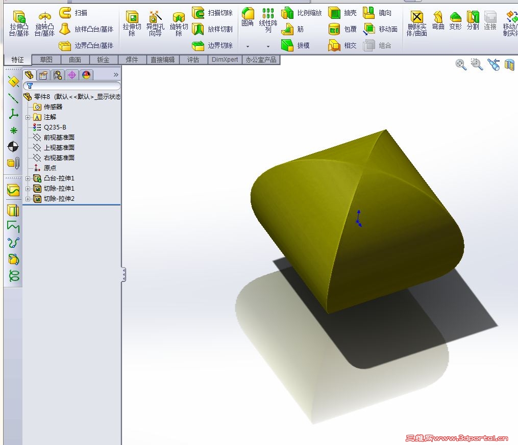

发表于 2013-5-31 16:00:20 | 显示全部楼层 来自: 中国广东揭阳
一拉一切就好了吧
0 S$ q/ a2 v3 R- `! }, m. c' ~ 66.jpg
+ U. C" _3 S3 A2 i2 w! Q Part8.rar (66.72 KB, 下载次数: 6)
asdolmlm + 2 鼓励参与
发表于 2013-5-31 16:01:10 | 显示全部楼层 来自: 中国河南郑州
呃  9楼的更简单了

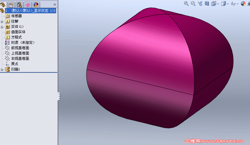

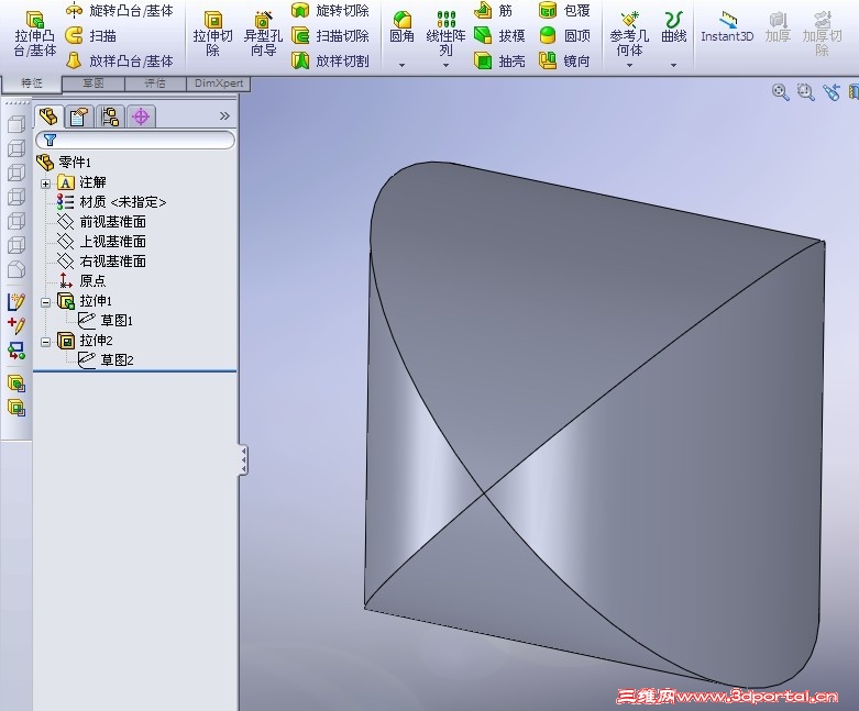

发表于 2013-5-31 16:34:39 | 显示全部楼层 来自: 中国湖北武汉
圆柱体侧边用圆切
发表于 2013-5-31 20:36:59 | 显示全部楼层 来自: 中国广东珠海
两个拉伸求交集便是!

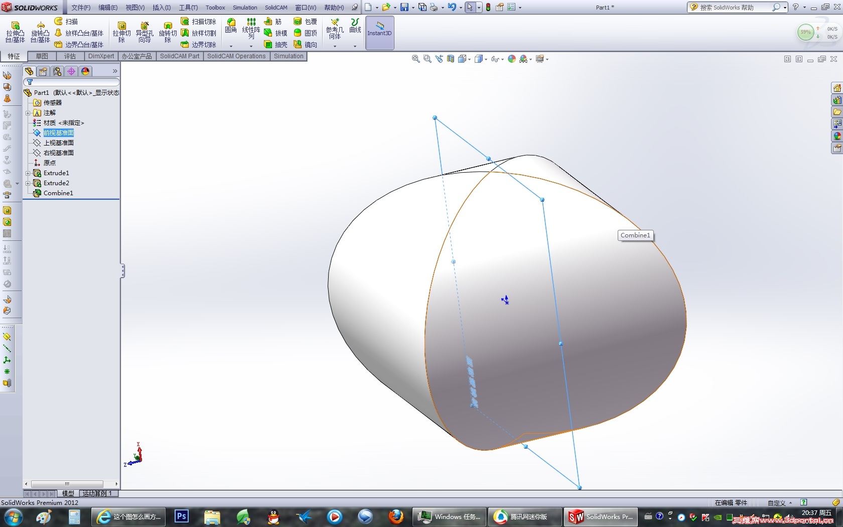

发表于 2013-5-31 21:03:53 | 显示全部楼层 来自: 中国香港
做下

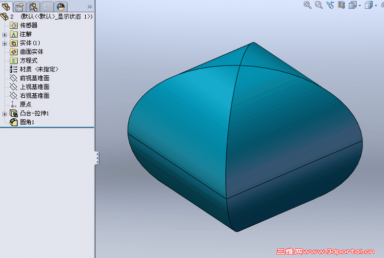

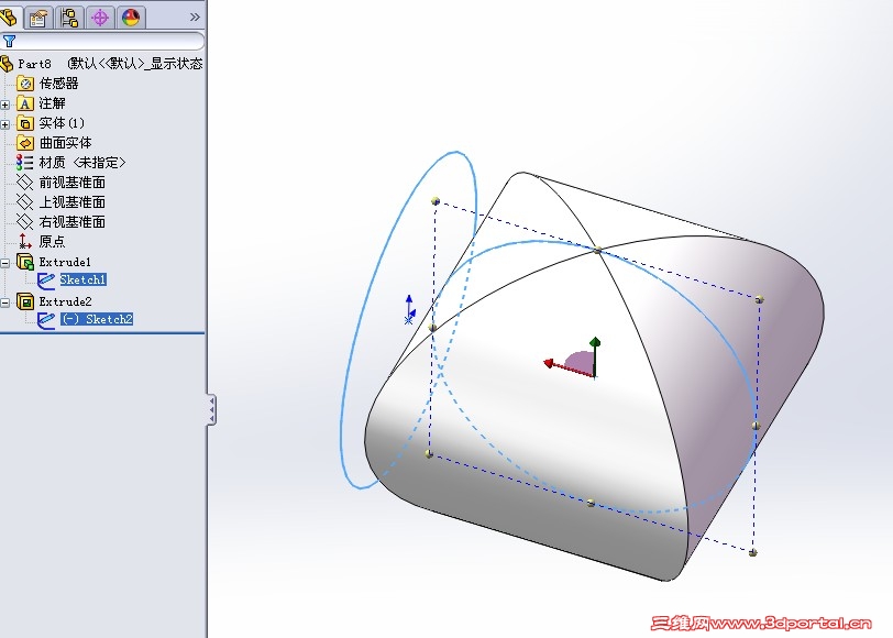

发表于 2013-6-1 10:11:36 | 显示全部楼层 来自: 中国浙江杭州
+ Y7 C1 j9 z" A3 v( `- f( u* [) G2 U0 n$ C
$ g- R" ~% w2 @0 t+ N" v重在参入
0 k3 H+ ?! ~8 r% R8 g 1.gif ) u4 w9 C. l' I6 C. w. ~) @) V

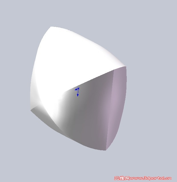

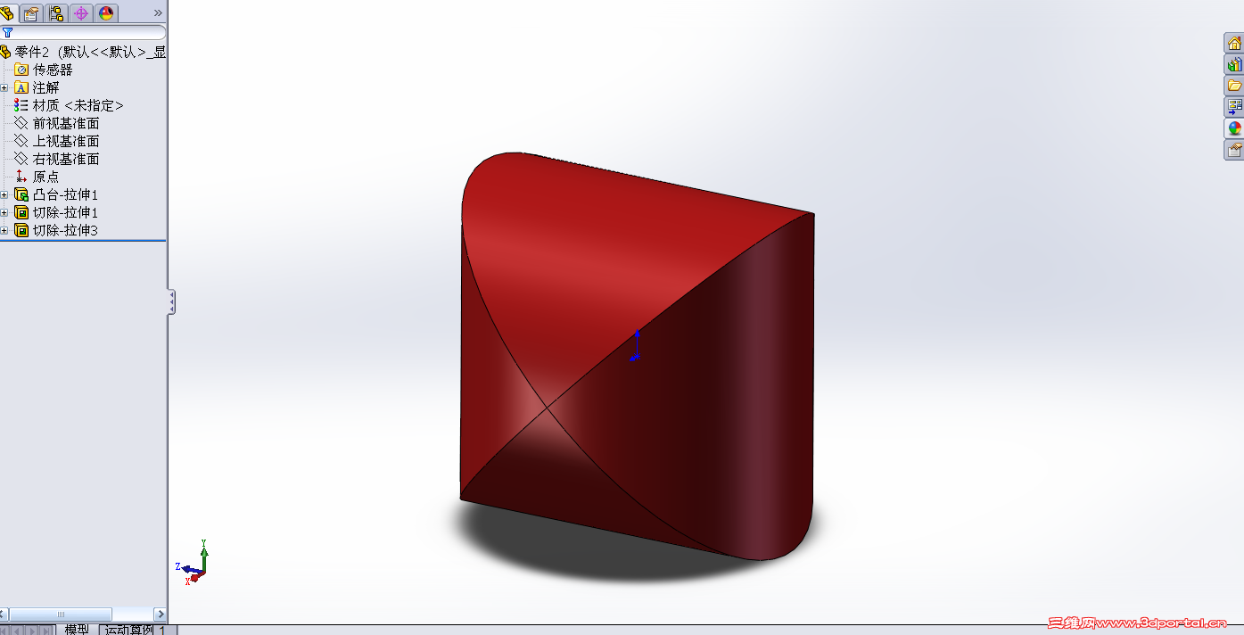

发表于 2013-6-1 19:29:38 | 显示全部楼层 来自: 中国重庆
画个圆柱体,再从两个方向拉伸切除后得到这个
发表于 2013-6-1 19:37:38 | 显示全部楼层 来自: 中国浙江杭州
yqish 发表于 2013-6-1 19:29 static/image/common/back.gif4 ~, [0 p7 f0 A' G9 P  f( U
/ f8 @( V6 f3 Q8 }) o5 W& o
楼主贴出的是2个圆柱体的交集,您这个是3个圆柱体的交集* T4 S$ O6 I9 c" W/ A; A) K
发表于 2013-6-2 21:13:53 | 显示全部楼层 来自: 中国重庆
22553711 发表于 2013-6-1 19:37 static/image/common/back.gif; n; H* p8 V& T$ ?, A1 j
% T% n( p  J% Y7 {+ ^, l; g
嗯,我就多想了下。这种有意思的东西一般出现在培训训练用的,现实中没啥实际用处吧,顶多用塑料造出来给小娃儿耍,锻炼空间想象能力等
